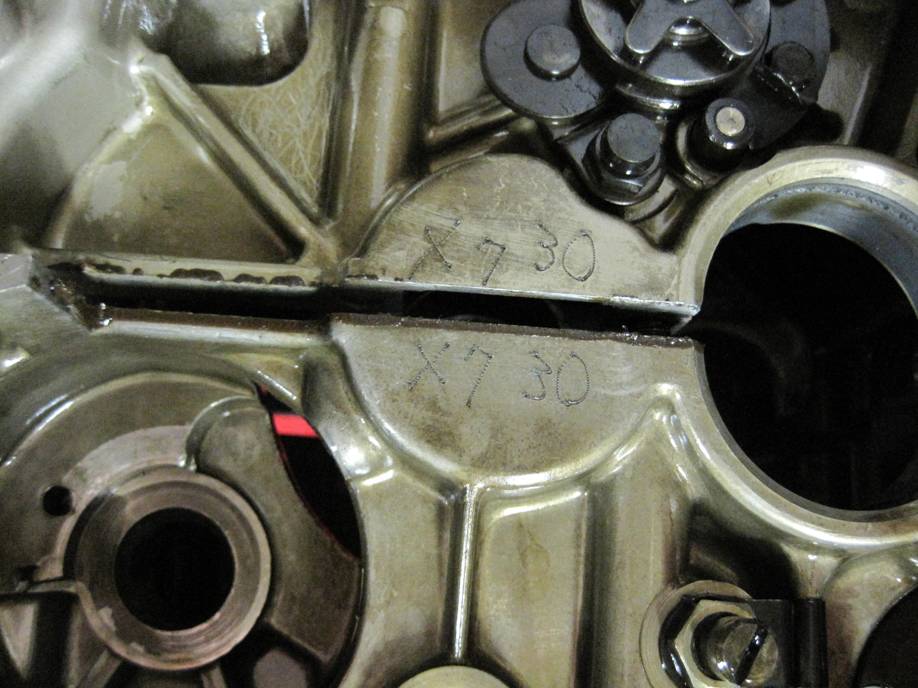

          Jeg har længe villet spørge, men har først fået taget billedet nu. Mit krumtaphus er mærket med en kode, for enden af den ene gearaksel. Der står x7 30 eller måske x730. Normalt betyder sådan nogle koder jo at noget er skiftet til overstørrelse eller lignende. Kan nogen forestille sig hvad min kode kan betyde?

            Gætværk og selvhad
            Jeg hader folk, der vil svare på et konkret spørgsmål på et forum og så bare gætter. Især hvis de gætter uden at skrive at de gætter! Det efterlader som regel spørgeren endnu mere usikker og forvirret end han var i forvejen og er også en dum måde at starte rygter på.
            Nu tror jeg ikke det har nogen betydning for dit konkrete tilfælde, så jeg gætter alligevel på at det er for at de to halvdele af huset, der jo er flugtboret sammen ikke kommer væk fra hinanden på fabrikken. Hvorfor det så ikke står på japansk kan jeg ikke svare på.
            Egentlig skriver jeg dette for også at lokke de faglærte maskinarbejdere blandt læserne ud af busken, så vi kan få det rette svar. Jeg er nemlig også nysgerrig på dette, synes jeg har set lignende på billeder i rephåndbøger og måske sågalt indeni min egen motor.
