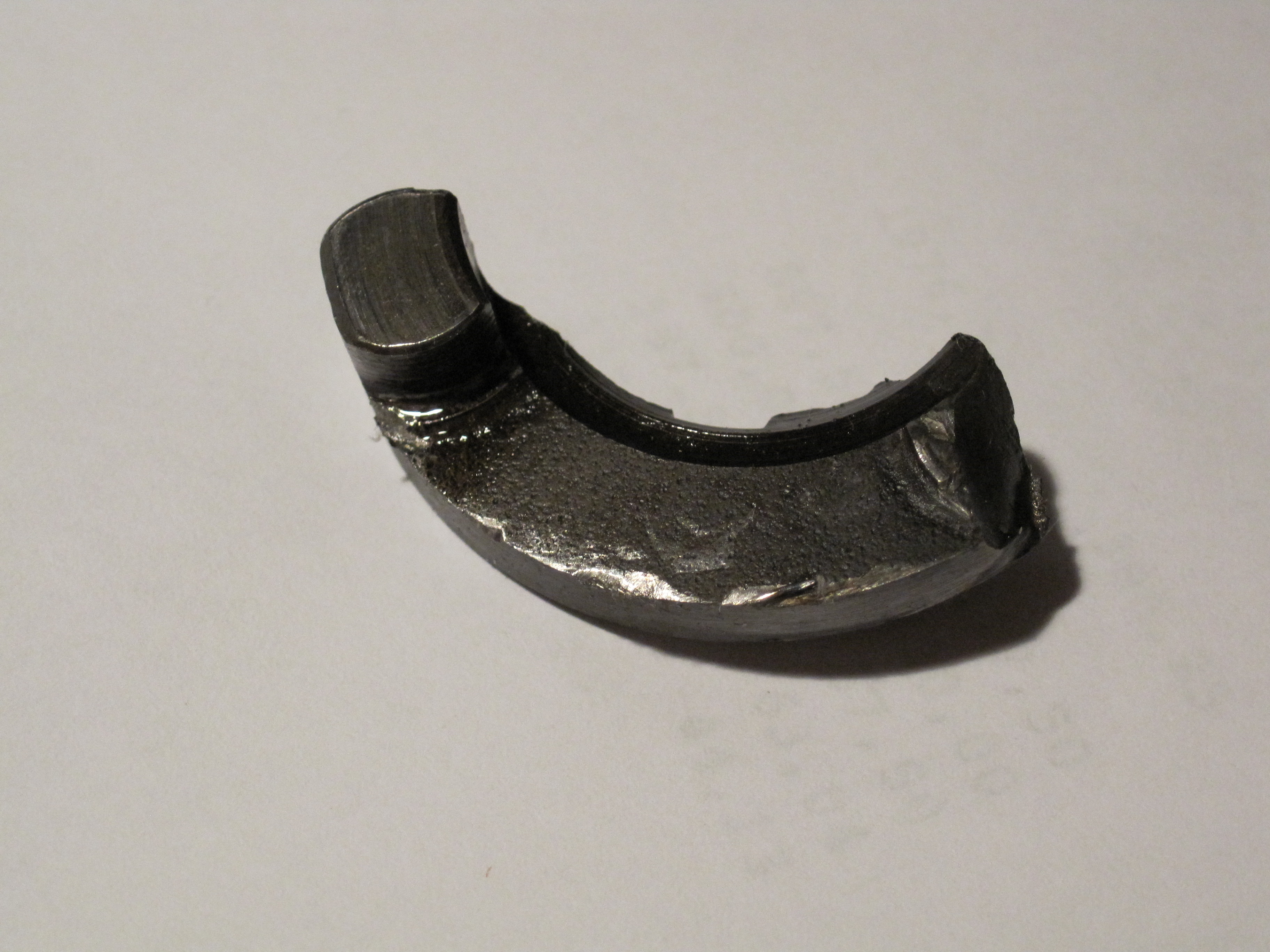

                    Så fik jeg da ihverfald hældt olien af. Sammen med olien kom denne her (se det vedhæftede billede), så mon ikke det er broderen til den, som har blokeret gearkassen.
                    Måske får jeg pillet motoren ud i weekenden, så bliver det spændende at se, hvor meget skade de blokerede gearhjul har taget.

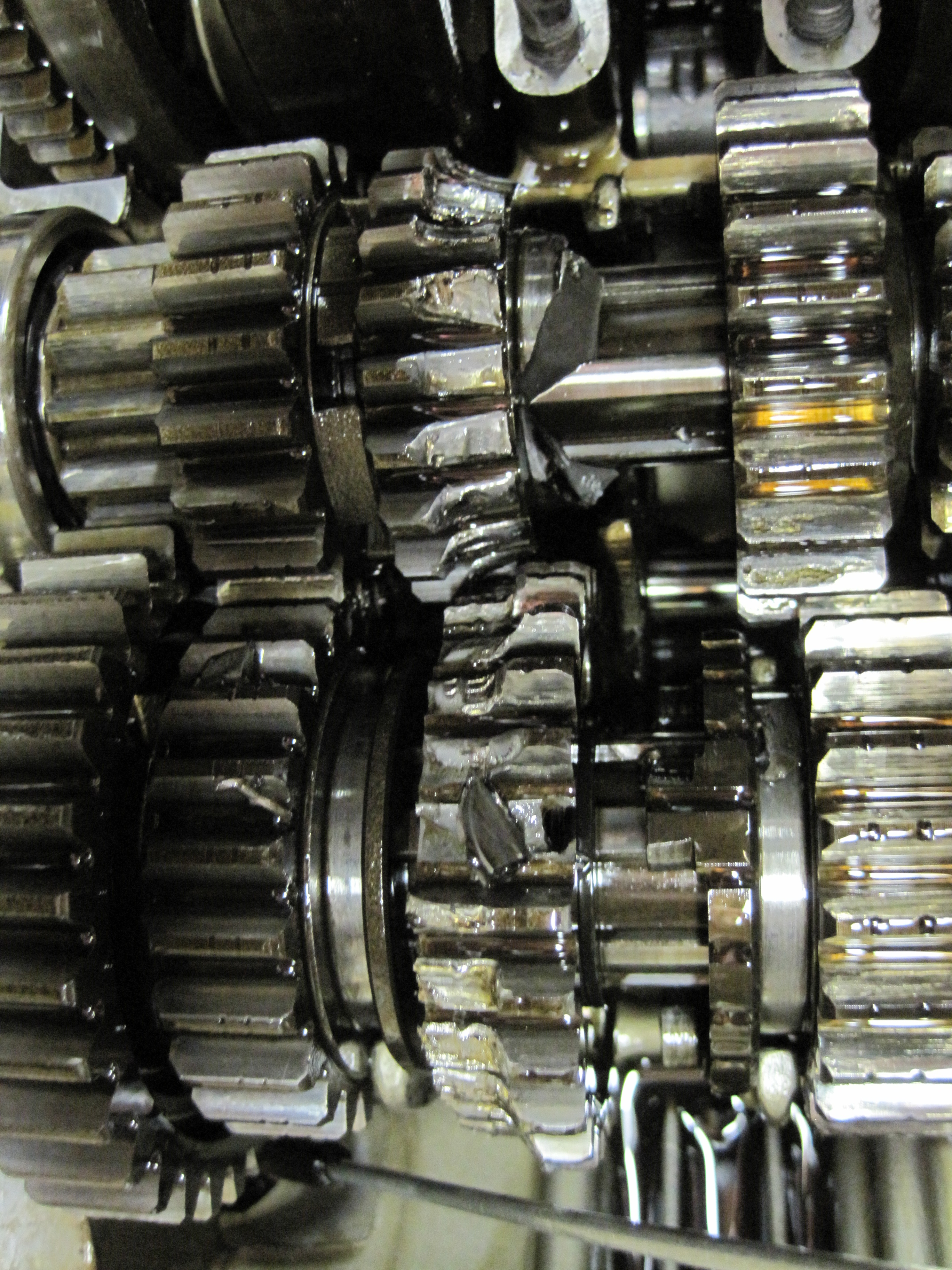

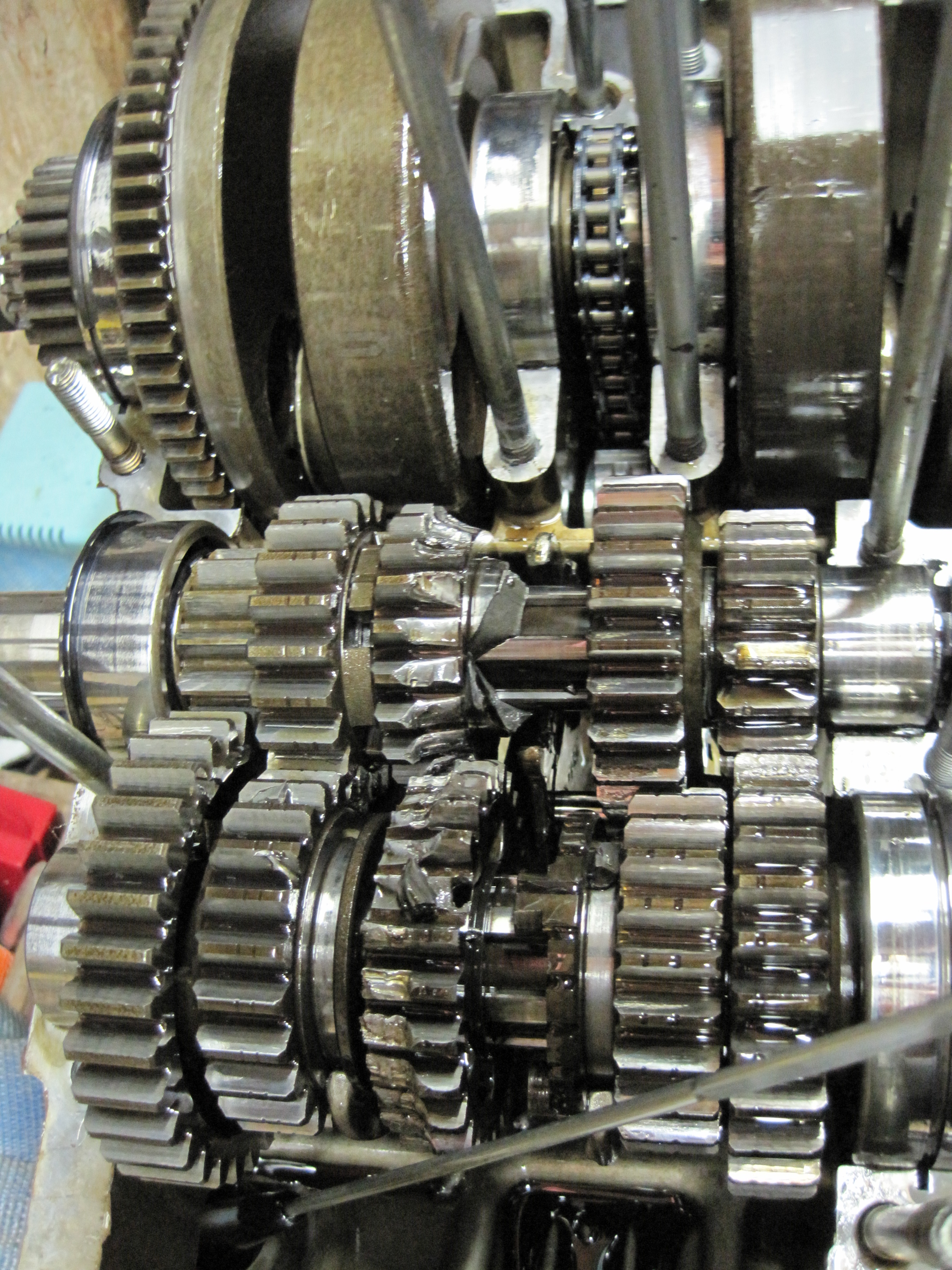

                            Jeg fik pillet den nederste del af krumtaphuset af i dag. Det som tog længst tid var at lede efter bolt/møtrik nr. 14. Det viste sig, at det må være den, som også holder gearvælgerakselsbeskyttelsespladen (må den vel hedde)under kæden, selv om den ikke er nummereret som de andre.
                            Første indtryk er:
                            2,3 og måske 5 gear er ihvertfald færdige. Det er dog også lidt bekymrende at se hvordan akslerne er blevet tvunget sidevejs fra hinanden - det kan lejerne vel ikke have godt af?
