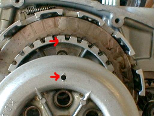

    Som de skriver så dejligt nonchalant i Haynes :"Assembly is simply the reverse procedure of the disassembly". Læg især mærke til ordet "simply". Men denne gang er det faktisk ret lige ud ad landevejen. Der er kun en ting at passe på: Der er to små huller på koblingen, der skal passe sammen, et på den kantede overkant af navet i midten og et på trykpladen ("låget" med de seks skruer). De skal sidde lige ud for hinanden, ellers kan koblingen klemme. Husk kobberfedt. Rød 1. Maj!

    Og lige huske mærkerne skal være over for hinanden på den sidste plade (den der faktisk presses ud.
      Øh? hvaf et mærke?
      Der er noget der har undgået min opmærksomhed! Det mærke anede jeg ikke noget om?
      Bortset fra det har jeg lige lavet en lille rettelse, den skal selvfølgelig i et højt gear, så det er lettere for bremsen at holde igen.
        Der er et lille hul i den cylinder/skål pladerne ligger i, og der er et mærke i låget der presses ind af fjedre.

            Jeg havde i sidste uge skilt min kobling ad (de der manglende ca. 5 mm. hvor jeg har spurgt i andet indlæg om "jeg mangler en kugle"). Jeg kunne ikke se noget galt, og alt overholdt tolerencer. Så jeg samlede den igen. Jeg opdagede at pladerne var løse. Af med skruer og fjedre igen. Jeg kunne se at stagene ikke sad 100 % i midten af hullerne i pladen. Pladen var ej heller lige til at pille af. Den sad lidt i spænd. Så jeg kikkede om der var nogle mærker. Der er et i skålen og et på pladen. Da disse blev sat overfor hinanden passede stagene 100% i centrum af hullerne. Så man har vel 33% (måske 66 %) chance for at sætte den rigtigt, vil jeg tro. Jeg har en anden blok I kan komme og lure i hvis I ikke tror på mig.

              Hvis der skulle være nogle, der spekulerer på hvilke mærker der tales om, ses de på vedhæftede billede:
                Det var nu ikke det mærke jeg fandt, der sidder også et hul oven på skålen. Nold, hvis du renskriver hele dit indlæg med alle oplysningerne så laver jeg en "howto" ala. dem klentz har lavet.

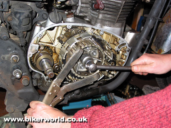

                  Er der i denne forbindelse nogen, der har ideer til at løsne navmøtriken når motoren er ude af stellet? Udover at svejse to plader sammen og blokere krumtappen.

                    Fandt lige et billede af en tang til at holde koblingsskålen fast mens du løsner møtrikken. Er det noget ligger der en sådan i Galdsaxe du kan låne. Det er bare at sige til. Har selv haft stor glæde af den.

                        Jeg har løsnet min navmøtrik med en luftnøgle. den bliver stille og roligt slået af, uden div holdere.

                          Jeg har nu indføjet koblingstangen og luftnøglen i indlægget, det er der nok nogle der vil få brug for at vide.
