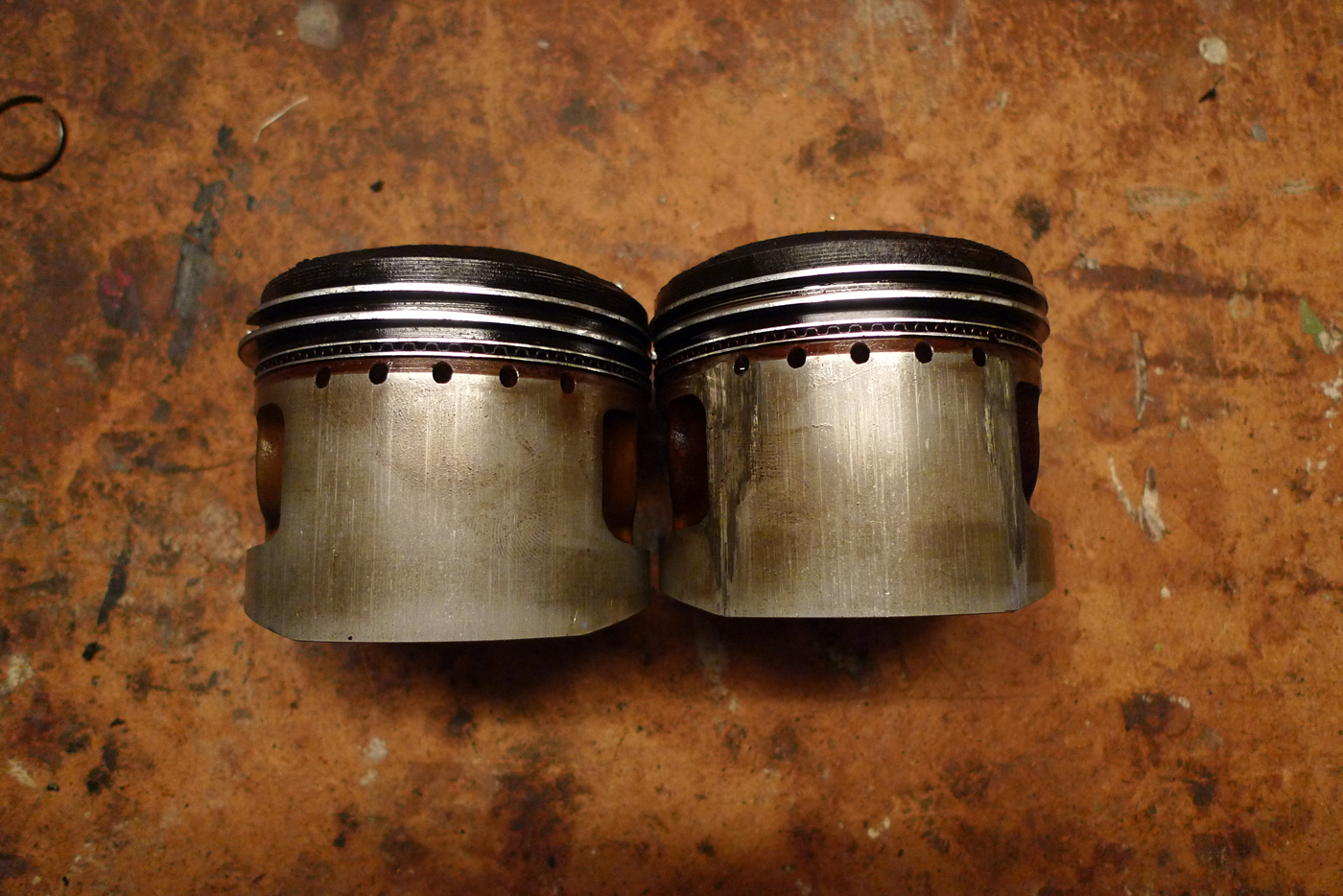

    så fik jeg skilt motoren ad ..
    sådan ser stemplerne ud ..
    der er stemplet 954 på dem og 007 på cylinder..
    der er ingen spor i cylinder ..
    skal de skiftes eller kan jeg nøjes med nye ringe?

    Kan du ikke få stempler og cylinder målt ud af en der har forstand på (og måleværktøj til) den slags? Tolerancerne her er jo små...
    Bedømt ud fra billedet ville jeg ikke sætte de stempler i igen. Når du er der hvor du er, ville jeg få cylinderen boret passende op til et par nye stempler i næste størrelse og så selvfølgelig smide nye ringe i.
    Så burde den ged være barberet for den næste mange tusinde kilometer og en overkommelig udgift. Det ville da være trist at samle det hele og så konstatere at man burde have gjort mere ud af det?

    Når nu det er sagt, så tag lige et kritisk kig på dit topstykke også...Efter toppen på stemplerne at dømme, kunne du sikkert godt tåle at få slebet ventiler også...

      ved nærmere eftertanke tror jeg at jeg smider nye stempler
      på samt for honet cylinderen op så det kommer til at passe..

                  Dine stempler ser ikke slemme ud, du kan evt pudse dem med korn 400 og derefter montere nye ringe så er du køreklar igen.

                    Der er faktisk slidspor på højre stempel
                    Både for og bagside..

                        Det kunne ske at der står størrelse i toppen af stemplet under det forkuldede sorte snask der ofte dækker skriften. Men i er jo igang med at måle jer frem til størrelsen. Jeg har set en del stempler og her har størrelsen stået et eller andet sted på stemplet. Skriften i ringene er meget lille. Kan se på nettet at dette R ihf. skal vende opad. Men der står sku så meget lort om alt muligt på alverdens forum. Jeg har een gang haft lortet skilt ad, for så at finde ud af at den blev samlet forkert ift. en eller anden guide der var forkert.

                          jepper under det sorte snask står 954..
                          jeg får den målt og handler stempler der passer og får den boret op
                          NB.. Fik cylinder målt op og har bestilt nye stempler i tyskland - de er på tilbud, og så skal jeg have boret og honet cylinderen op nu hvor stemplerne er i hus..
