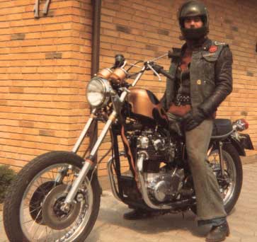

                Du kan også bruge løsningen som på vedhæftede billede - en "strut" i rustfri stål. Den unge mand på billedet vil i dag foretrække støddæmpere, da han ikke længere er så ung .
