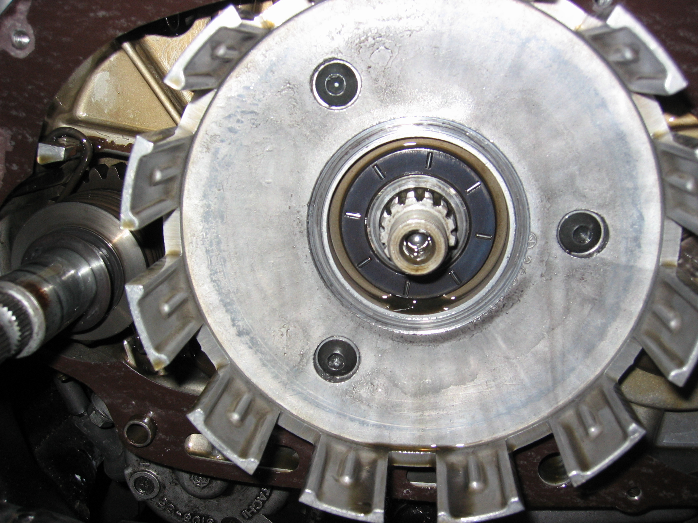

                              Så fik jeg et par timer til at adskille min kobling (igen igen).
                              Pladerne måler 3mm, så jeg formoder at de er fine.
                              Da jeg kom ind til koblingsskålen, ventede der mig imidlertid en overraskelse. De nye koblinsskruer jeg havde købt, viser sig at være et par mm. for lange, og har derfor gravet et spor i koblingsskålen.
                              Nu hvor skuerne er udskiftet med de oprindelige, lader problemet til at være løst (krydser stadig fingre, selvom det besværliggør kørslen en del). Jeg kan dog ikke rigtigt rumme hvordan det, at koblingsskruerne rider på koblingsskålen, kan forhindre pladerne i at gå fuldt i indgreb, men jeg synes ikke at den fedter mere.
                              Tak for hjælpen til de der har bidraget.
