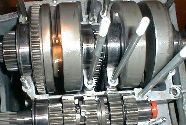

    Nu måtte den så have nyt starter tandhjul igen mest fordi fjederen var knækket, efter at have studeret dette GRRRR problemet blev jeg enig med mig selv at justere afstanden mellem starterhjul og startkrans, dette blev gjort ved at fabrikere en 1mm skive af karrosseriplade, jeg lagde bag starter tandhjulet så afstanden blev mindre, og vupti ikke mere børsten tænder, nu virker starteren, selv med fladt batteri går den i indgreb dog uden at starte , med støm på starter den uden den mindste mislyd fantastisk, nu er det jeg ikke kan huske en skid tiltrods for at jeg har haft motoren adskilt adskillige gange, om der ligesom på en bil er løs startkrans for så ville det rigtige at gøre lige at lune den engang og flytte den lidt ud på krumtappen.
          Nej, startkransen er ikke sådan lige at flytte rundt på. Som det ses af vedhæftede billede er det en integreret del af den ene krumtapvange.

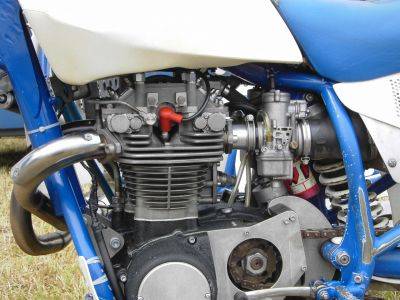

            Dobbelt overliggende
            Prøv at tjekke den australske hjemmeside der har jeg set de før omtalte modeller.
            Der er rigtig mange billeder, også et af en dobbet overliggende knast.
            Jeg ville gerne ligge billedet ud hvis jeg bare kunne.
            Høje parader og lav profil
              dohc
              Jeg fandt lige billedet af en dohc xs 650 og den er ikke "synnejydsk"
              Men Australsk
