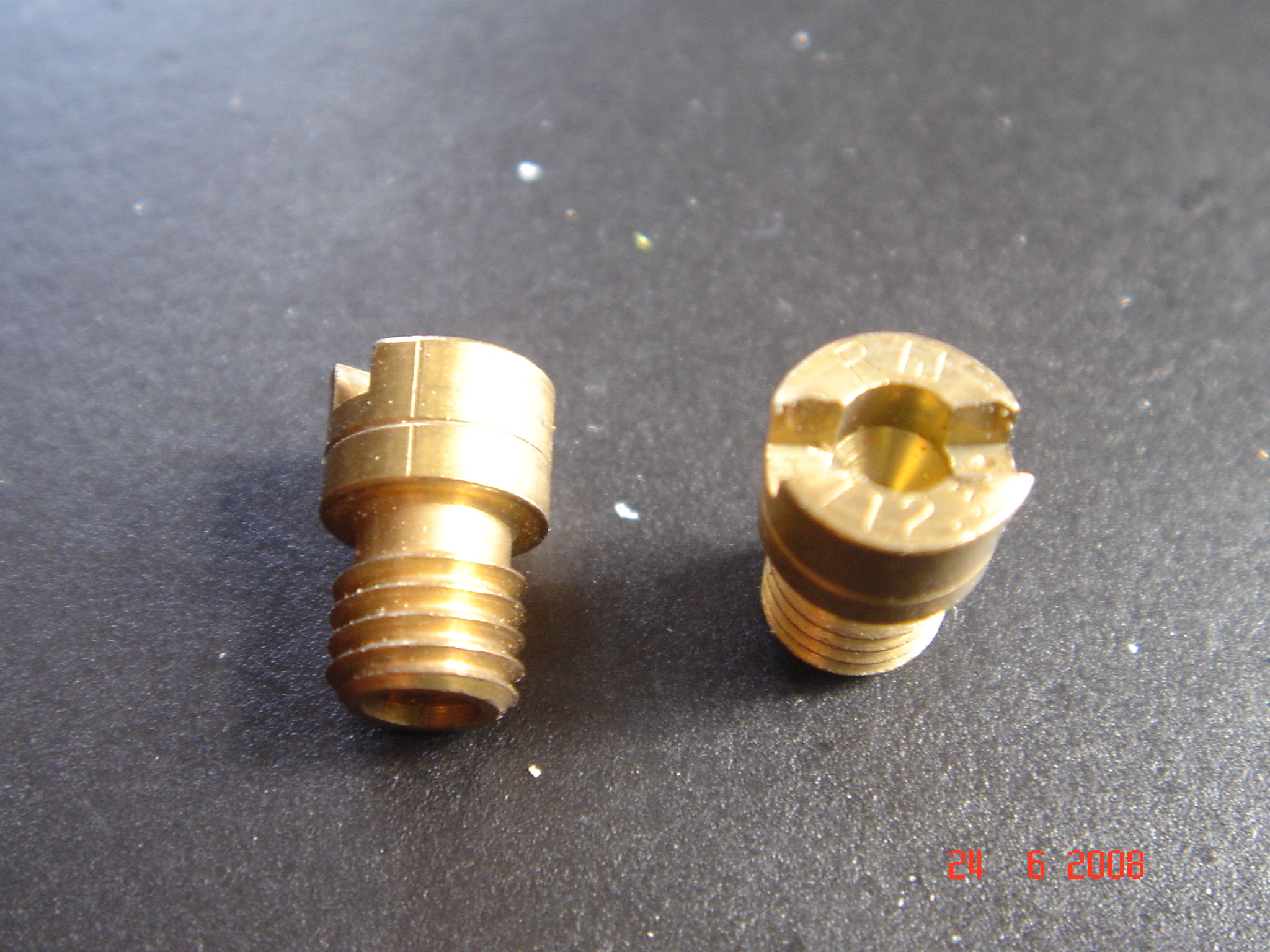

            Du skriver imidlertid, at der er monteret andre luftfiltre. Hvis der er tale om luftfiltre af pod-typen, kræver det som regel at karburatorerne dyses op. Hvis ikke det er blevet gjort, vil det netop være under acceleration at du først opdager at den løber 'mager'. Du kan jo checke hoveddyserne. På de maskiner der blev solgt i DK i 1976 sad der hoveddyser størrelse 112,5. Hvis de stadig sidder i, så ville jeg skifte dem til størrelse 115.

                Jeg har kigget på dyserne, og de var 'opgraderet' til 115, så det var ok.

                    Jeg har også kontrollereet dyserne, og jeg tror, at de ok. Tændrørene har en pæn, lysebrun farve, det burde da vise, at blandingen er ok, ikke?
