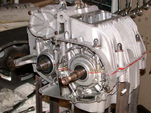

      Jeg har også skiftet omtalte bundplade med sumpfilter til den modificerede type med filterpatron. Olien tapper du af den anden bundprop som der sidder lige bagved som du rigtigt beskriver. Hvorfor din er monteret med ledning ved jeg ikke. Men du kan jo indsende et billede til forum. Måske er der andre der kender til lednings fænomenet. Ihvertfald er det ikke noget cyklen er født med. Så vidt jeg husker er der også i den anden bundprop en magnet der fanger eventuelt gammelt jern som ellers ville fise rundt i motoren. Jeg vedhæfter et billede af min motor lige inden omtalte bundplade med patron bliver monteret og bagved ser du bundskruen uden ledning.
