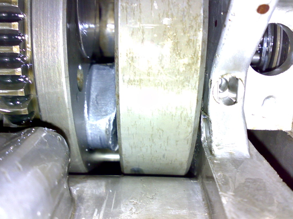

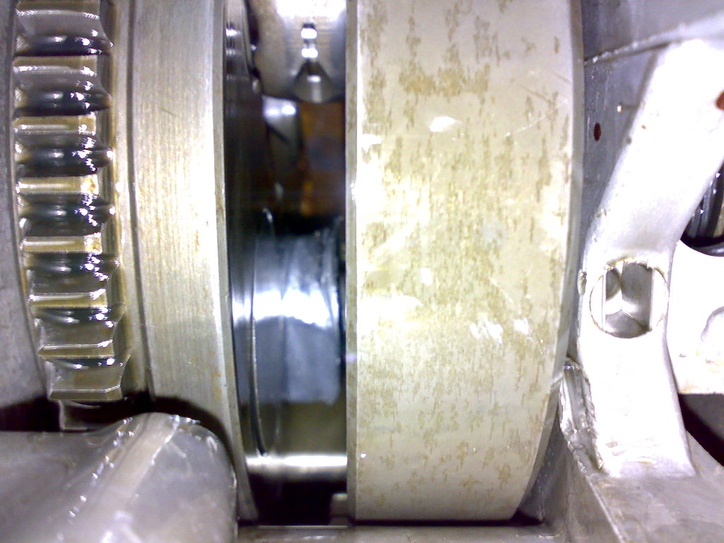

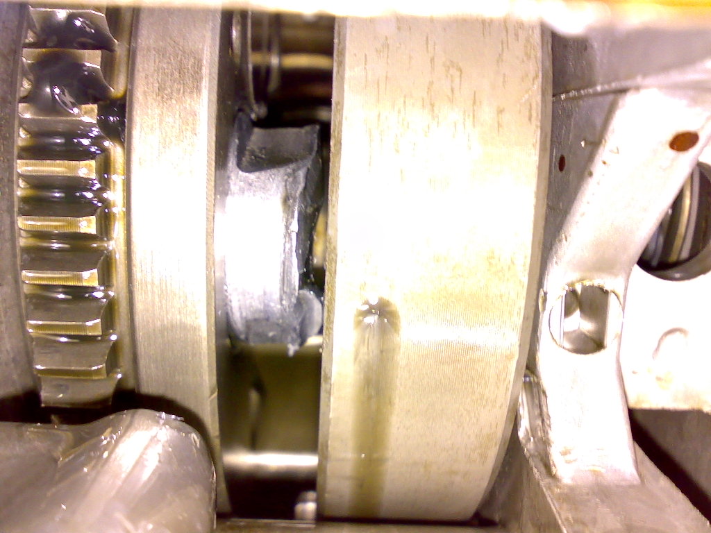

            Så fik jeg tid til at se på sagen..
            Det viste sig at være en klump jern i højre side der forhindrer plejlstangen i at komme rundt.. er der balanceklodser der kan gå løs??
            Det virker lidt underligt..
            Jeg kan vrikke den med en skruetrækker, men kan ikke få den ud..
            Motoren bliver stillet til side, og venter på en renovering..
            Forsøger nok at finde en original og iorden krumtap, hvis ikke den her kan renoveres...Jeg får se når jeg står med den i hånden, hvor slemt det er...

              Det ligner et af sølerne der er rykket over?
                Fremmedlegeme

                Nej, der er ikke so ein ding, der kan rasle løs. Jeg synes ikke umiddelbart at det ligner noget der hører til i motoren. Er der mon tale om hærværk? Eller måske ligefrem sabotage? Hvilken forklaring havde den tidligere ejer?
                Ja, men når først hovedlejerne er monteret, kan sølerne ikke arbejde sig ud. I så fald skulle plejlstangen også være gået fri fra krumtappen og stemplet skudt ned i krumtaphuset, med mega havari til følge.
                Men det ligner da noget der har fået nogle tæsk. For det er vel ikke en blyklump, eller andet blødt materiale?
