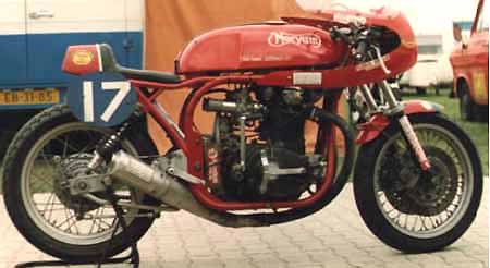

                          Nææ, for så kunne vi jo let rode os ud i noget værre snavs. For der var vist engang noget med en hollænder, der parrede en XS motor og en modificeret Norton havelåge (den de kaldte fjedersengen), og så kørte ræs med bastarden.
