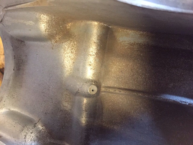

    Er der en forklaring på at der er flere små huller (smørekanaler) ved den ene cylinder end den anden?
    har netop glasblæst motorblok udvendig, og ville sikker mig der ikke er glassand i oliekanalerne..
    tænkte at der kunne være en her inde på forum der havde erfaring med det..ville jo være træls at jeg i god tro, efter at have blæst og spulet med rensebenzin så aligevel ikke fik et par korn med...tænker at de flugtboringer og proppet kanaler kunne gemme på lidt snavs..plejer det at være et problem??

      tak for svar..
      jeg har lagt et foto ind..da keg er ny på dette forum,håber jeg gør det rigtigt med hensyn til foto og tekst..
      jeg har som sagt, og ja, nok dummede mig, da jeg har glasblæst uden at tænke over oliekanalerne..
      men jeg må rense og bruge luftpistolen så godt jeg kan..

        O.K. nu kan jeg se, hvad du mener. Der er ganske rigtigt en dysse ved hvert plejlstangsleje. Derudover er der så vidt jeg husker yderligere 2 små dysser i den ende længst væk fra oliepumpen. Jeg tror de skal sikre, at det hele til stadighed kører i en passende olietåge i krumtaphuset. Du kan jo ikke gøre så meget andet nu end at blæse kanalerne godt igennem.
