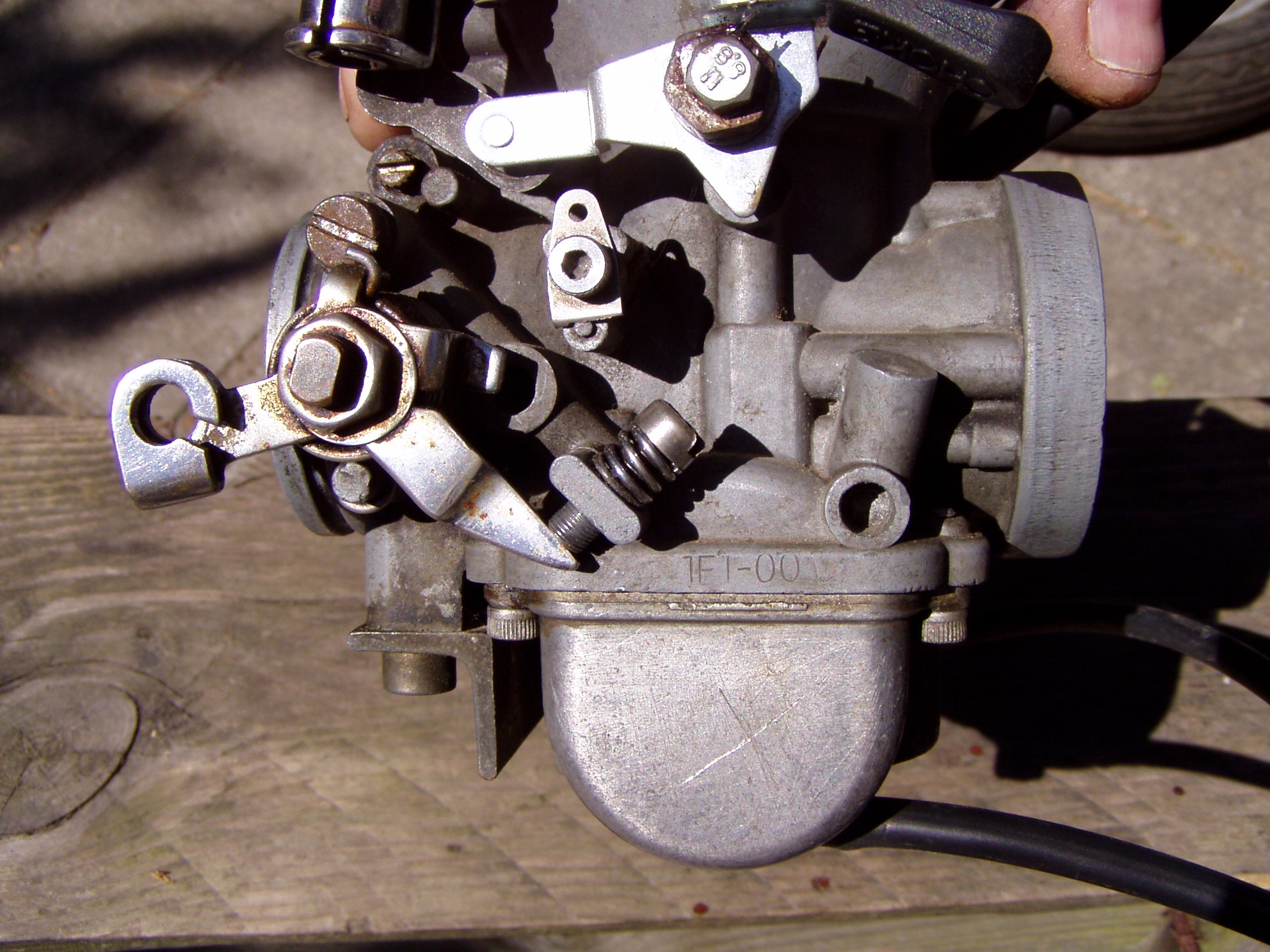

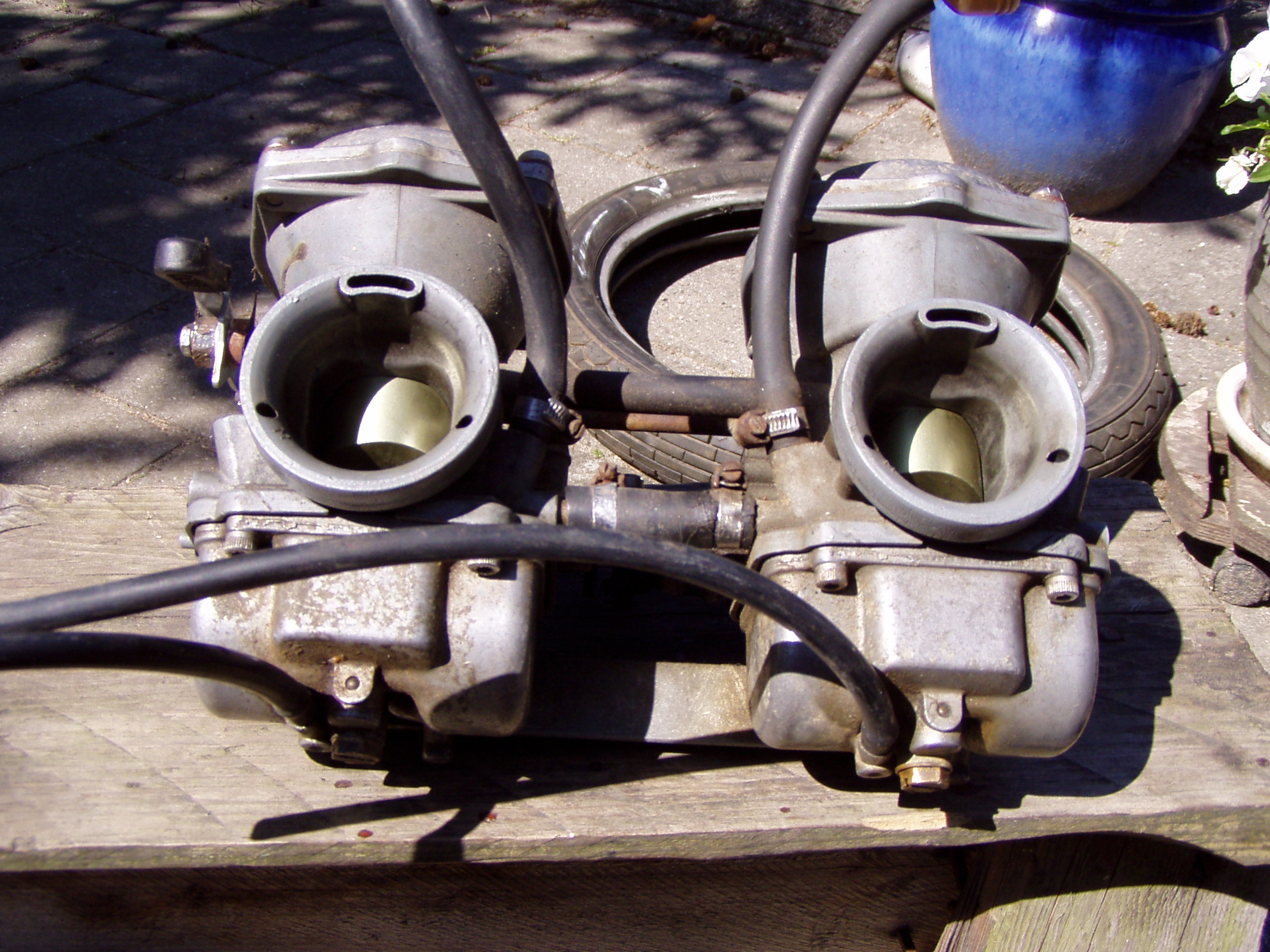

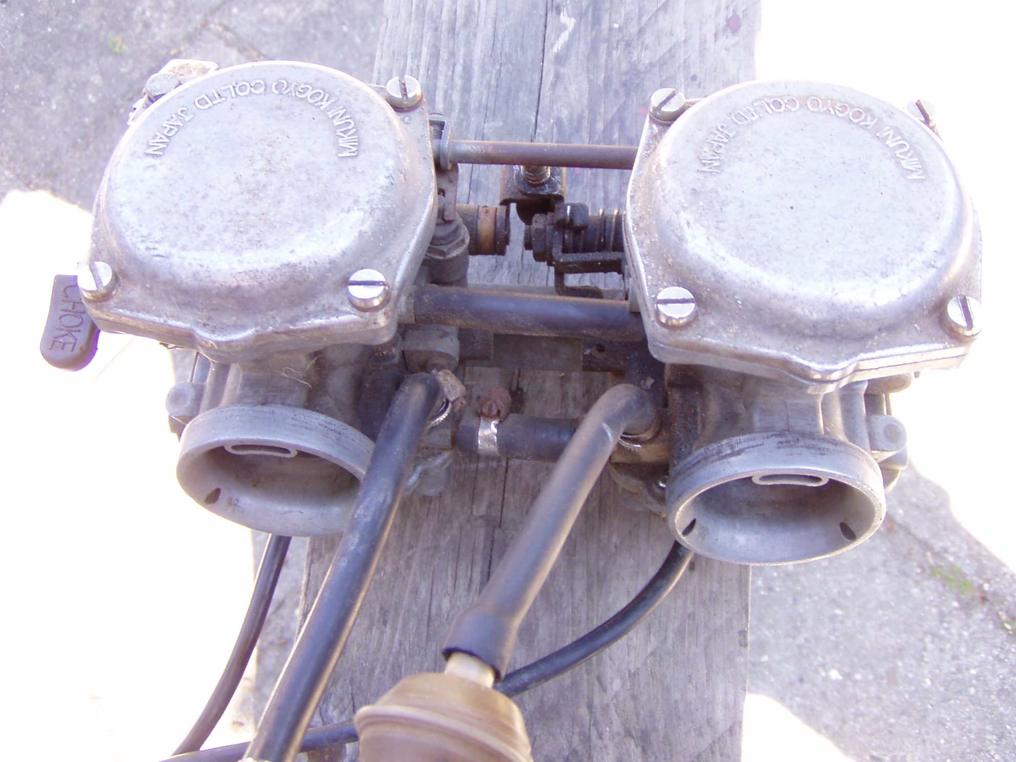

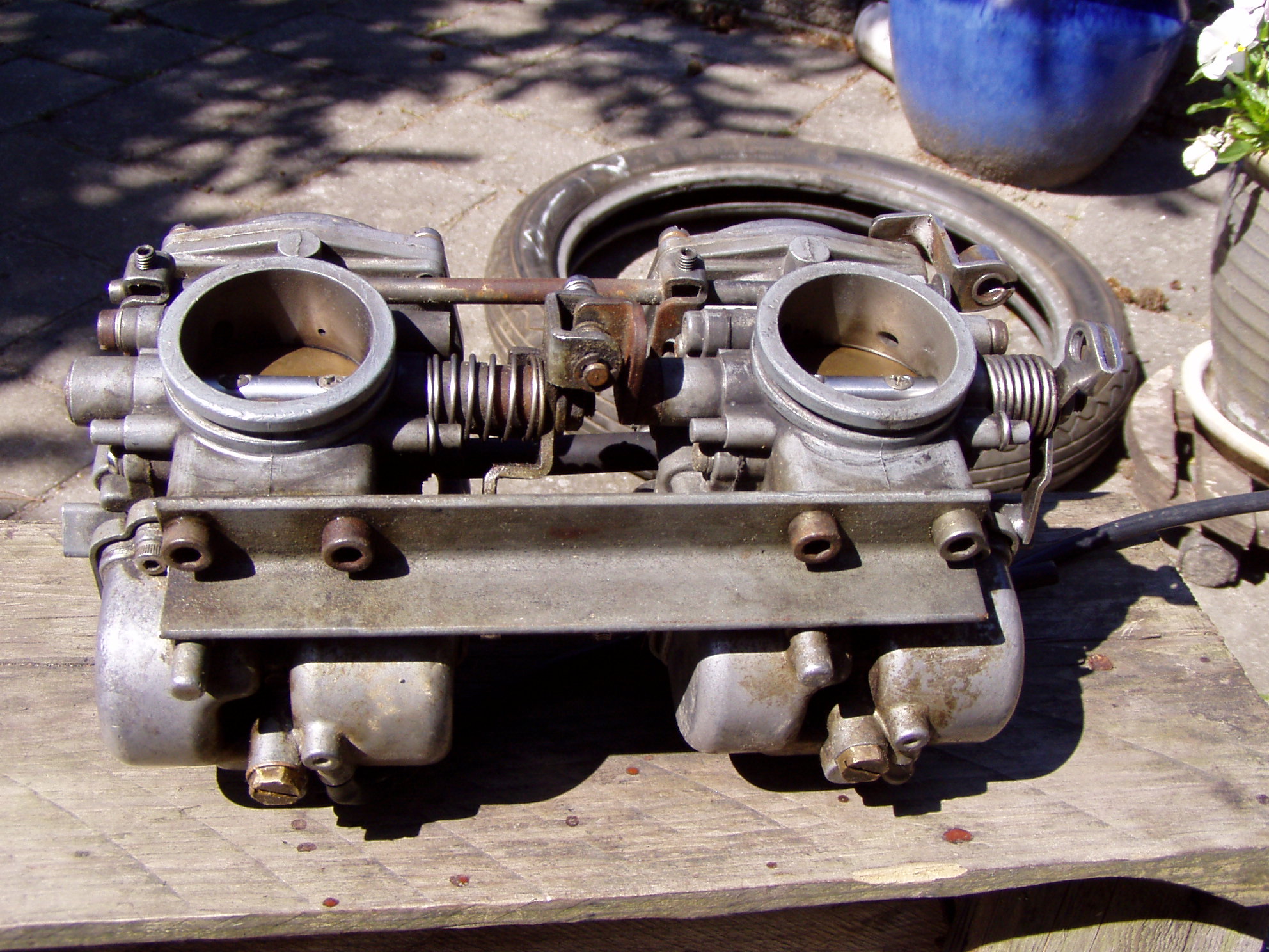

                          • #28
                            billeder
                            Billeder af min karburatorer, hva`er det
                            • #29
                              Det er en BS38, hvis det var det du mente.
                              Er hele din cykel i samme stand som dine karburatorer, der sidder jo næsten ikke een eneste original skrue på den. Jeg tænker her er alt smadret helt. Har også en maskine der har været noget forskruet, er nede på 3 gevind der er ødelagt, det værste var nu gevindet til det ene tændrør, men det ordnede papa's folk til ug+
