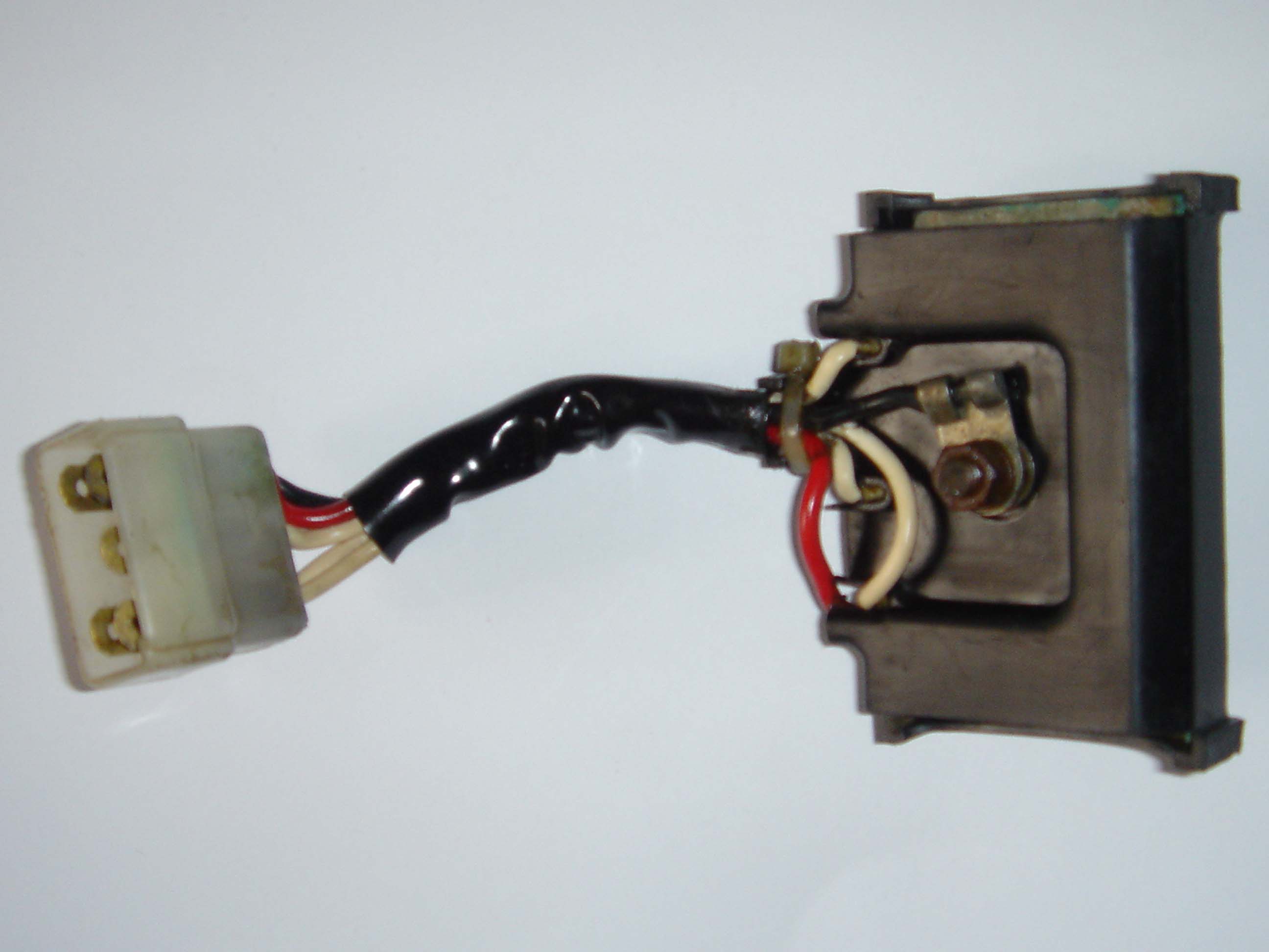

    For at sikre mig, at vi taler om det samme, så har jeg vedhæftet et billede af en ensretterbro fra en XS'er. Hvis du kan finde en lignende fætter monteret under dit batteri, så ville jeg starte min fejlsøgning der. Placeringen under batteriet er erfaringsmæssigt ikke det heldigste valg. Prøv at måle den igennem. Hvis du er i tvivl om hvordan man måler på en ensretterbro, så er det beskrevet i stort set enhver værkstedshåndbog.
      Jeps. det er netop sådan en jeg har. Jeg har prøvet at måle den igennem men med lidt besvær. Da jeg blot prøvede at ohme den, viste det sig at der var uendelig modstand begge veje, hvorfor jeg troede at den var død. Så kom jeg imidlertid i tanke om, at sådan en fætter nok først lukker op ved ca. 0,7 volt, og ohme funktionen i mit multimeter muligvis benytter en lavere spænding end det. Så opdagede jeg, at mit multimeter har en diode instilling, og når jeg bruger denne, opfører den sig som en ensretter (altså hul igennem den ene vej. Men når jeg måler den vej hvor der er hul igennem, skriver multimeteret et tal i displayet, som jeg ikke ved hvad er (ca. 230). Mon det er modstand den måler således? Hvis det er det, kunne det jo sagtens være at mit problem ligger her. Det var derfor jeg ønskede en ca værdi for AC spændingen umiddelbart inden ensretteren, for på denne måde at kunne afgøre om det er her tabet ligger.

          Hvis du måler det samme på alle 3 dioder set fra begge sider, så er de ikke brændt af, det vil være noget af et tilfælde.
          Dioder af den størrelse giver som reget et spændingsfald på ca. 0.6V.
          De 230 du måler kan jeg ikke forklare uden et diagram over enstetteren.
          Enten er sådan en afbrudt eller kortsluttet på en af lederne.
            Hvad med den anden vej? Det er ikke usædvanligt at en af dioderne lækker, men det kan godt være lidt vanskeligt at få en ordentlig måling på stikbenene.
            Til PeterR: Der er tale om en normal 3-faset bro med 6 dioder.
              Når jeg har målt har der været uendelig modstand den vej. Så det burde være som det skulle. Men jeg nåede ikke at måle i dag efter at jeg havde prøvet at føre batterispændingen direkte til kullene.
