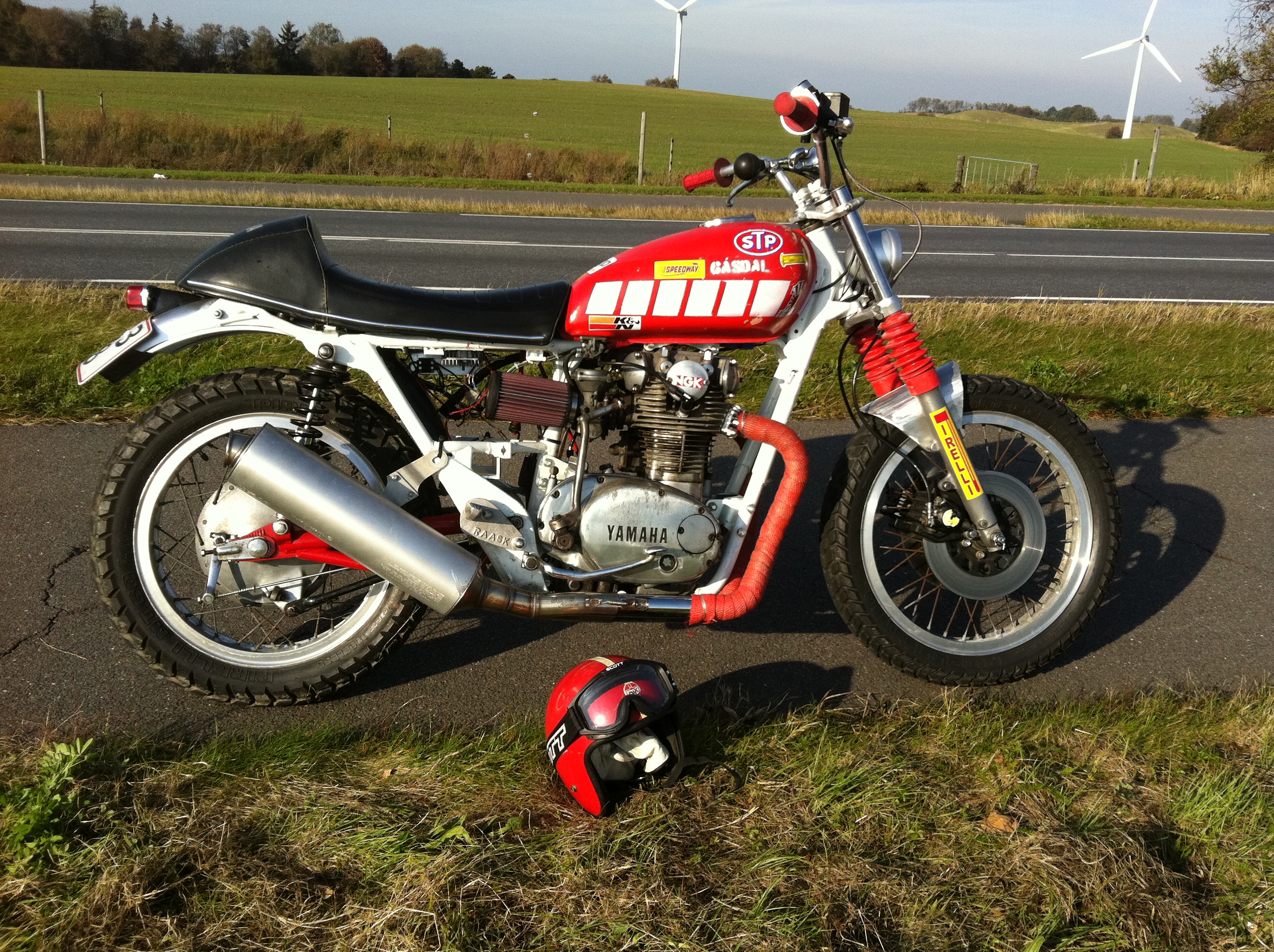

          Hej, Jeg er lige blevet færdig med samlingen af min 76'er..
          -Og efter ca 100 km sprang batteriet i luften.. Jeg var egentlig godt klar over at den ladede for meget, men skulle liige ud og køre en tur..
          Jeg har sat en Ensretter/regulator på, der hører til den nye model med elektronisk tænding.. Elsystemet er iøvrigt barberet totalt ned..
          Jeg har kørt de 3 hvide ledninger, og den grønne direkte mellem generator og regulator, den sorte til stel, den røde til batteriet, og den brune til forbrug, dvs der kommer plus på den brune, når der er tænding på..
          Jeg er gået ud fra et diagram over en XS650H
          Hvad har jeg glemt, siden den lader med op til 24 volt?
          Der er en blå ledning, jeg ikke ved hvad er til??
          Rune..

                    Nu virker det...
                    Nåmen nu virker det endelig.. Jeg endte med at købe en ladeensretter til bl.a en xj600 sega fra midtfirserne (mcnøglen nr 098903)
                    Den er halv pris af den som passer til xs650..
                    Jeg klippede stikket af den og satte flade kabelsko på ledningerne, 3 hvide, brun og grøn til generatoren (sætter bare kabelskoene på inde i stikket) rød til batteri, sort til stel, og den brune skal også have tændingsplus.
                    Farverne passer med org yamaha.
                    Det vigtige er: Den stellede kulholders skruer skal erstattes med plastskruer (3 stk)! Så der IKKE er stel på nogen af kullene.. Så funker det, og fylder ingenting.
                    Næste skridt bliver et lithiumbatteri, der skal skjules i anderøven på sædet..
                    Fedt at komme ud og køre! Er i øjeblikket i sverige på den og nyder foråret!!
                    Rune, Horn County Outlaws
