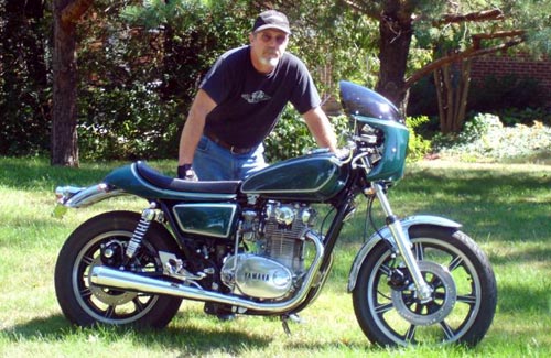

    Nu hvor cyklen er ved at køre som den skal (7-9-13), skal jeg på en længere tur i forsommeren. Derfor overvejer jeg, om man skulle prøve med en styrkåbe (altså ikke en vindskærm, men sådan en 1/4 kåbe).
    Har nogen erfaringer med sådan nogen. Den eneste jeg har kunnet finde, er den på Omars Dirt Track Racing, men der må da også være andre.
    Hvordan er de mon at køre med. Giver de meget læ? Vibrerer de? Stiger den tålelige motorvejshastighed en anelse?
    P.S. jeg vedhæfter et billede jeg har fundet på nettet. Det er en kåbe i stil med den jeg overvejer.

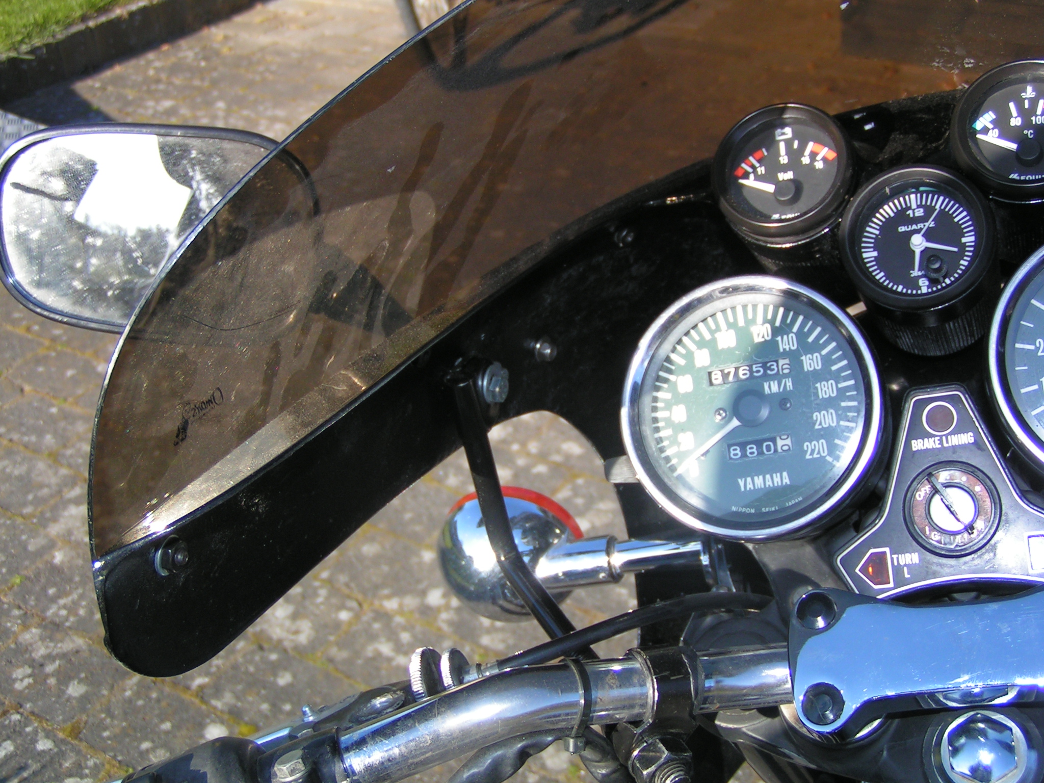

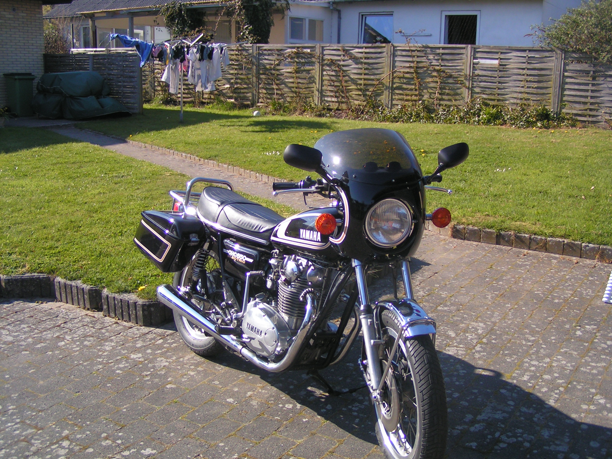

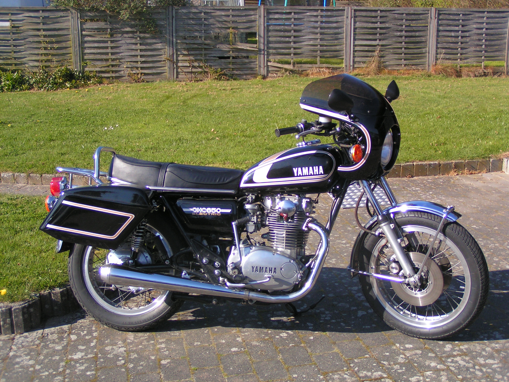

        Jeg købte en hos Omar der passer fint i retro stilen hvis det er det du vil.
        Han lagde et fint brev i kassen med at, han havde fundet den brugt og med meget lav værdi fastsættelse, så jeg ikke skulle betale told oveni hvis den blev opdaget, den kom hjem med en bekendt.
        I øvrigt støbte jeg en bolt fast invendig med glasfiber i stedet for at bore hul i kåben.
        Vibrationer er der altid men jeg har monteret spejle på kåben og de vibrere mindre end de originale Yamaha der sad på før.
        De tager lidt af trykket på kroppen men hjælmen rager jo op.
        Høje parader og lav profil.

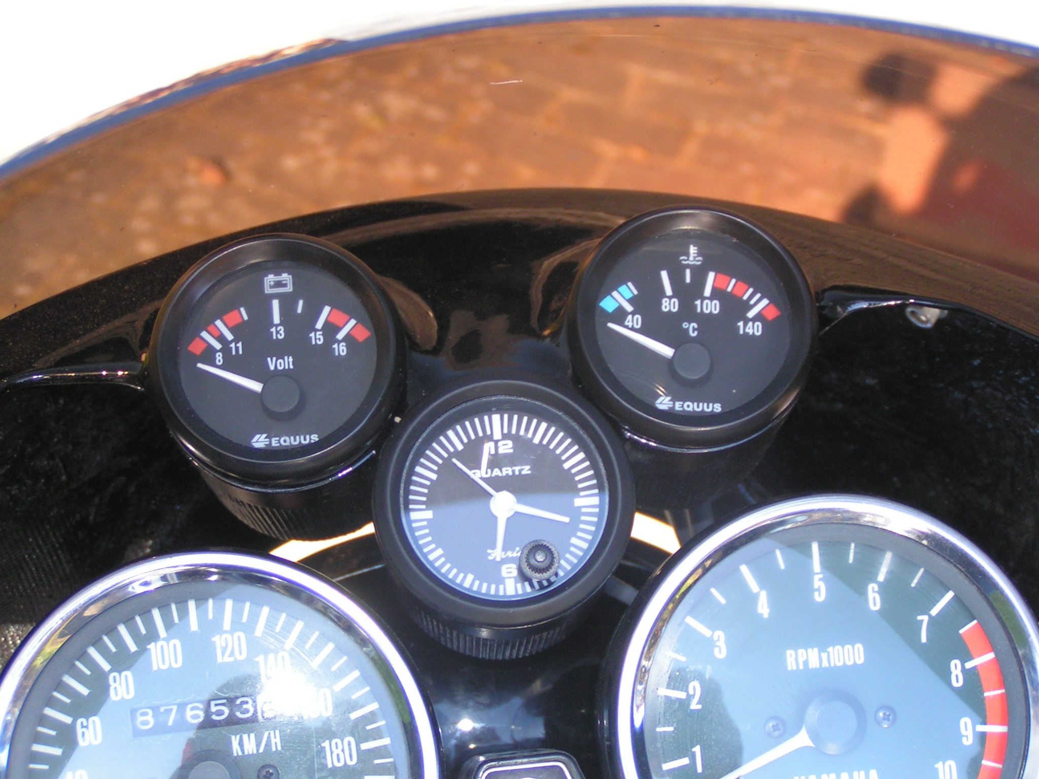

          Sidder instrumenterne i kåben?
          Var den svær at montere?
          Kan du lokkes til at tage lidt billeder fra indersiden, så man kan se hvordan den sidder?
          På forhånd tak.
            styrkåbe
            Hej Dan
            Pris inc fragt har jeg ingen anelse om, en bekendt tog den med fra Big Bluff.
            Instrumenter har jeg selv støbt i,
            holder fra T Hansen med ur voltmeter og olietemp.
            Montering er til at gå til.
            Jeg har prøvet at tage et par billeder men det er svært at fotografere sort i sort.
            Held og lykke

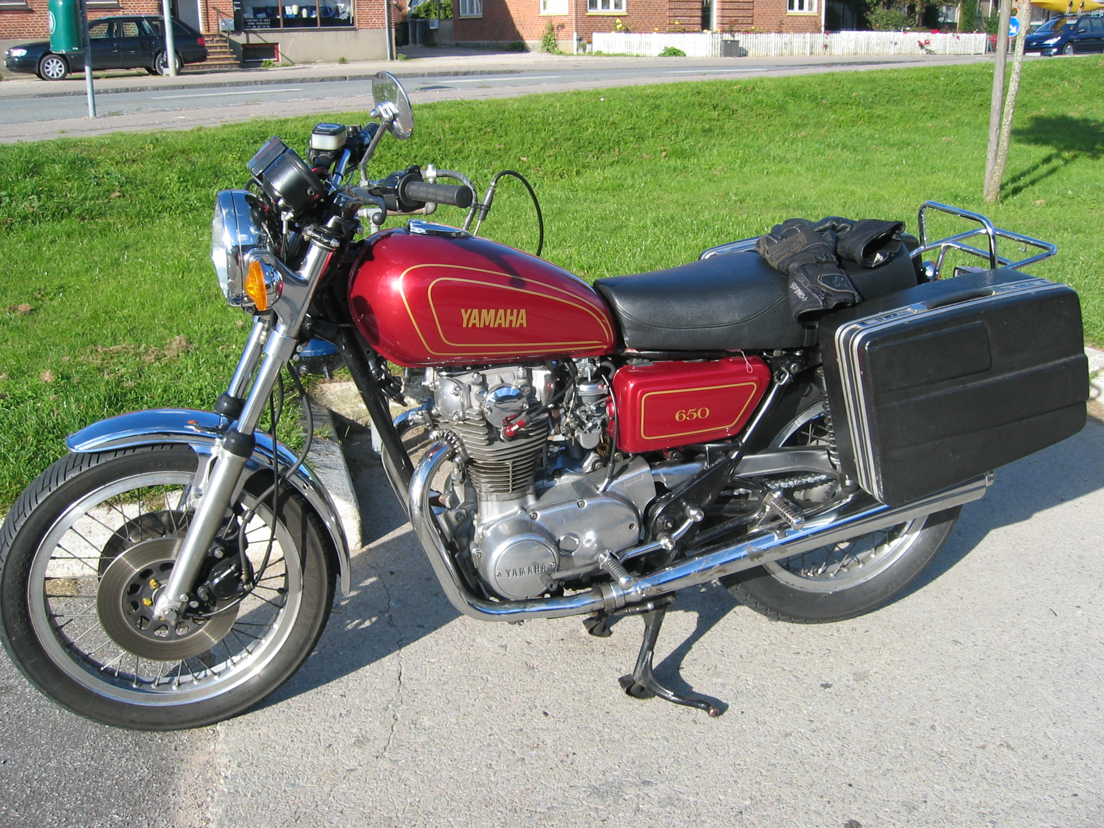

              Nu skal jeg imidlertid lige have den malet i samme farve som cyklen. Er der nogen som kender et godt sted (gerne i Århus området), hvor jeg kan finde maling som ligner min cykel (jeg vedhæfter et billede)?
              P.S. Jeg kan se, ar farven er svær vurdere på billedet. Det er metallak, i sådan en slags rubinrød. Malingen er ikke original, så jeg ved ikke om det er en yamahafarve. Det ligner dog på en prik, den som cyklen på forsiden af tyskerens (xs650 shop) hjemmeside har.
