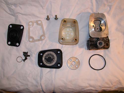

    Du kan sagtens skille nylonbeholderen fra aludelen. Når de to skruer i bunden er væk. Så kan beholderen lirkes fri. Jeg har selv haft min adskilt (se billede) for den skulle have ny maling. Jeg tror nu nok, at den for en ny O ring inden den skal samles. Det ville være surt hvis den ikke er helt tæt.

      Tak for hjælpen, min er ikke helt magen til den du har på fotoet, den er godt nok firkantet men der findes ingen skruer i bunden, jeg forsøger på den der er i stykker, hvis man ikke kan skal den jo af alligevel. det er en special II fra 1981.
