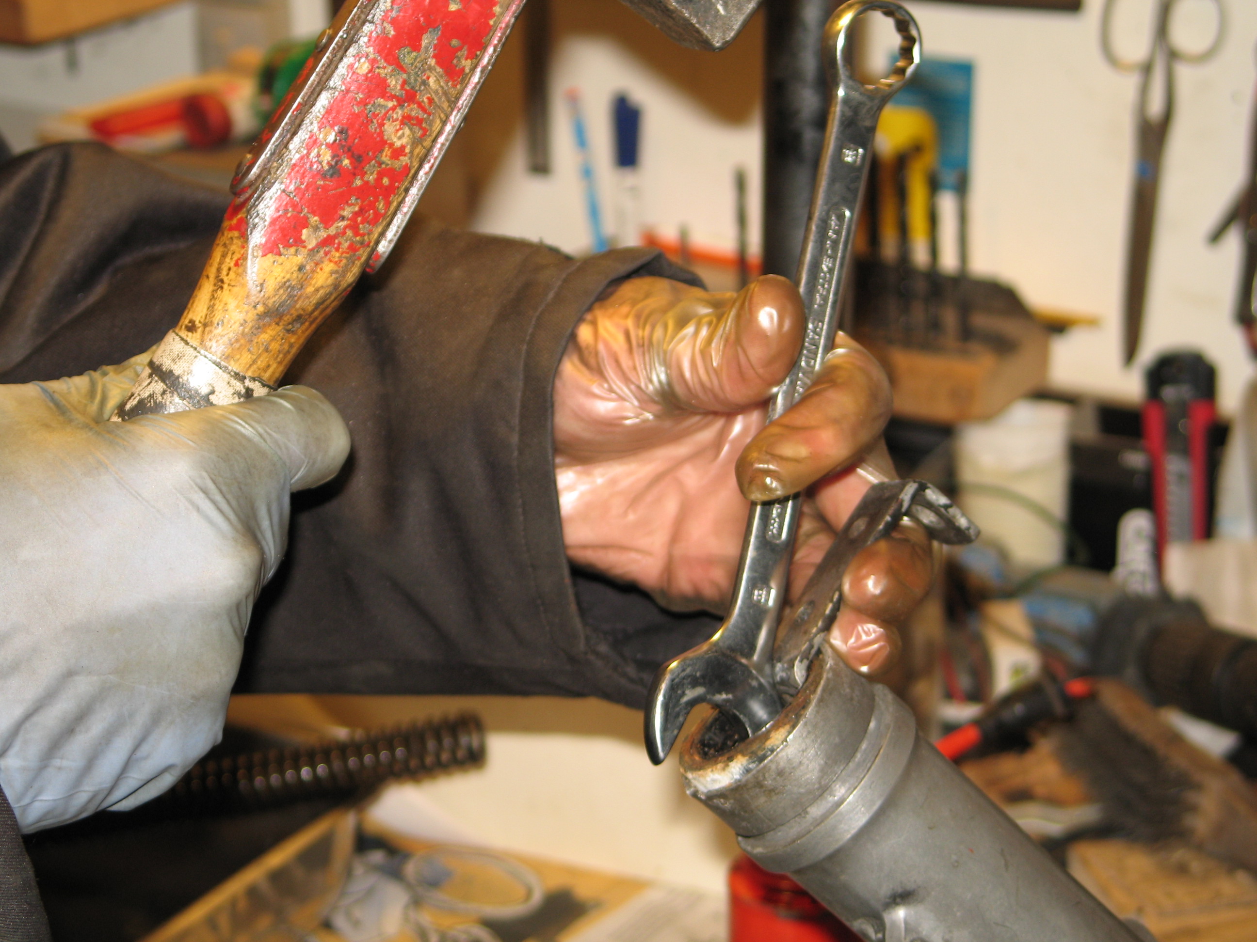

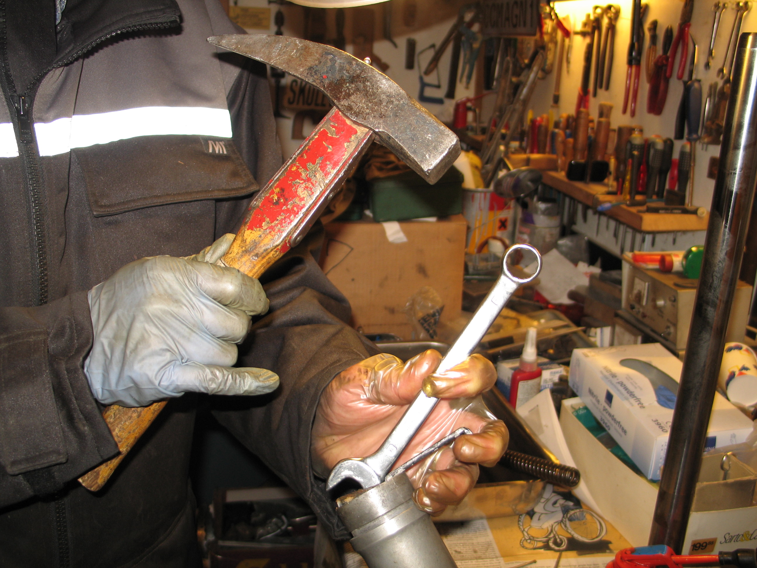

      Hvis man bare prøver at vippe pakdåsen op med fx en skruetrækker risikerer man at knække den øverste kant på gaffelbenet, da letmetallet er meget tyndt heroppe og der kommer et stort sideværts tryk når man trykker ned på skruetrækkeren eller hvad man nu bruger. Jeg forsøgte dette med held: en gaffelnøgle ( i mit tilfælde en str 18mm) griber ned under pakdåsen og støtter på et stykke jern der er lagt ovenpå gaffelbenets overkant. Jernstykket skal fordele trykket over et større areal. Jernstykket er et par cm bredt og er bukket om så det griber ned i røret og læner sig op ad indersiden af den gamle pakdåse. Se vedlagte billeder. Med en tung hammer kan man nu forsigtigt slå pakdåsen op uden at noget knækker. Lidt i den ene side og så lidt i den anden side skiftevis så den ikke kanter sig fast. Det jernstykke jeg brugte fandt jeg bare tilfældigt i brokkassen.
      Bemærk iøvrigt slagteknikken: det giver en særligt følsom uddrivning, når man stritter lidt med lillefingeren ;o)
        Det er en god ting at beskytte sig
        Ja, og du bliver da ikke smittet med noget grimt, med de handsker du der har anlagt.
          Haandhygiejne
          Nej og så kan man skrue i dagevis uden at skulle vaske sig....næsten...

              Ideen med fastnøglerne ser smart ud. Men jeg ville ha´drejet en bøsning der går ned og støtter på den kraftige reces og så lave den så lang at den er en millimeter højere end røret, så er man da helt sikker på at selve røret ikke beskadiges.
              Mvh Finn
                Drejet ham en knap?
                Hej Finn
                det var egentlig også det jeg ville have gjort, men så kunne jeg lige pludselig i skyndingen ikke finde min drejebænk... Nåhja øh...
