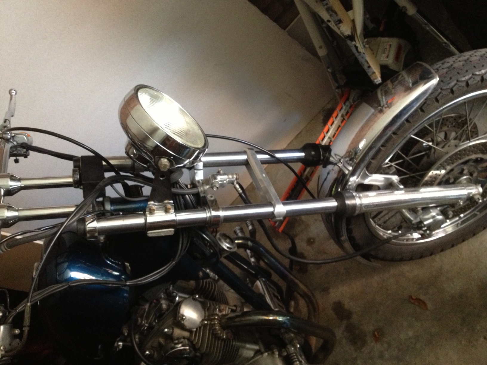

    Hey ..
    jeg har den her forgaffel som er ca 150mm for lang.
    og den vil jeg gerne have kortet af ...
    er der nogen der har nogle tip og tricks til dette -
    noget man feks. lige skal huste når man gør det ..
    eller andet?

    Der bør sidde et par forlænger stykker du kan skrue ud, de sidder normalt dækker af befæstningerne.
    Ellers har jeg et par fine standard rør liggende du kan købe til en fornuftig pris.
    Snart ferie klar
      ok - det ser jeg lige når de bliver adskilt, havde ellers forestillet
      mig at dreje af dem og skære nyt gevind - eller er det ikke tilrådeligt,
      hvis ikke det bare er et par forlængere der skal af...

        Har kikket lidt på billedet samlingen sidder sandsynligvis under lygteholderen.
        Den stabilisator der sidder ml skærm og lygte holder, vis den skal hensygne i rode kassen ville jeg evt. være interesseret.

          Hej Det ser ud til at det er et par lange rør fra AME i Tyskland, jeg tror du bare skal have et par normale rør, hvad er de i diameter 34 mm eller 35 mm ?
          Mvh John Gammelgaard
            Det er lige præcis det det er - Lange fra AME i tyskland...
            det er str 35 mm...
            men kan jeg bare sådan uden vidre skifte rørene - er der ikke noget
            med fjedre osv - eller er det kun selve rørene der "lange" ..

              Du kan bare skifte rørene, eller bytte med en der ønsker en lang forgaffel

                  Der er nogle afstandsstykker ovenpå fjedrende - samme længde som rørende er længere end de originale.

                    dvs. jeg skal have fat i nogle nye afstandsstykker også -
                    jeg har fundet et par standard str. 35 mm rør - TAK Ulrik

                      FANDT et sæt orig. gaffelben som var renoveret.
                      så det kunne ikke være meget lettere!

                        Nej - det jeg mente var at der sidder sikkert nogle afstandsrør der kompensere for længden. Med original længde rør er afstandsstykker overflødige.
                        Fristende med de lange rør, men sikkert ikke nemt at få gennem syn.

                          jeg har fundet et komplet sæt nye orig. gaffelben der er renoveret
                          og har fået dem monteret..
                          det er pga. et toldsyn at jeg skifter dem ud - de lange duer ikke rigtig
                          siger synsmanden - told kan forlange billeder af maskinen og
                          det ville ikke være godt med en lang gaffel på. Var det et alm. syn var han ligeglad med de lange rør - som han siger - den skal kunne bremse, lyse og der må ikke være frigang i gaffel og baggaffel...
                          Så når den er toldsynet osv. kan jeg komme igang med projektet..
