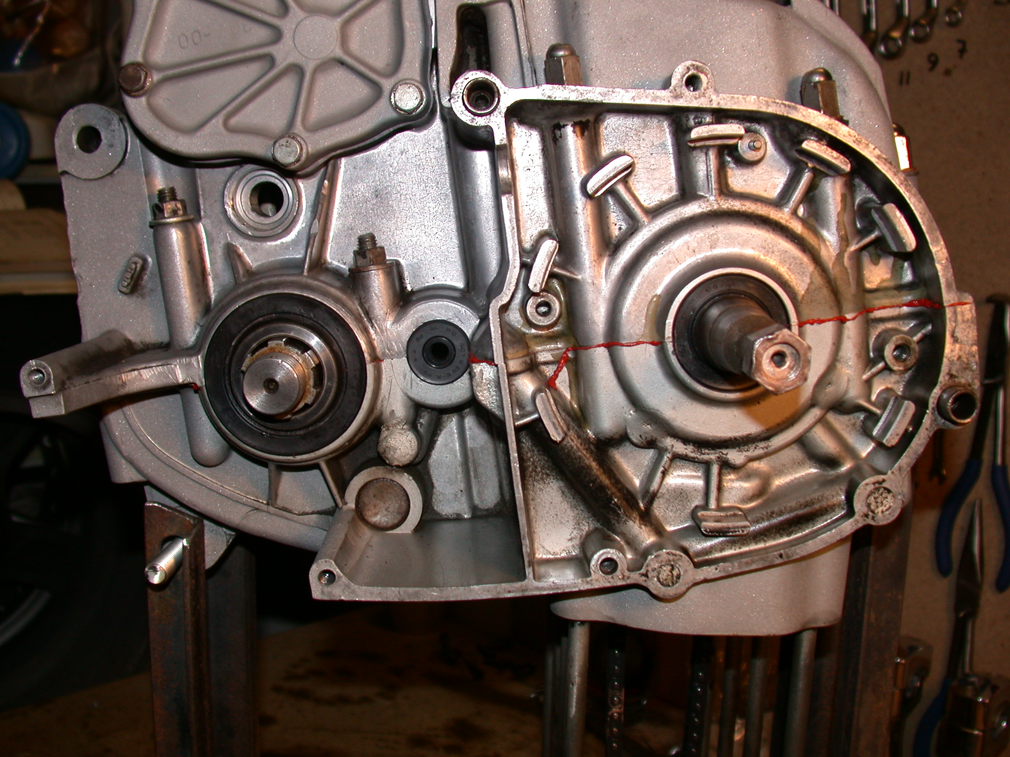

    Jeg skal have lagt flydende pakning ind imellem toppen og bunden af selve motroklumpen, men ak, det lort vil ikke fra hinanden.
    Jeg har fjernet alle møtrikker.
    Er der noget som helst i koblingsiden der skal ud for at den kan skilles ad.
    Den kan lindes lidt fra, men den vil bare ikke slippe.
    Kære med XS'er, hvad er den klassike fejl man ikke ser, hvad glemmer man.
    Skal man have alt af omkring koblingen.
    I Haynes ser det ud som om den bare kan sættes på igen, med hele molevitten monteret.
    Hvad kan man bruge af værktøj, jeg bruger træ og gummihammer.
    Mangler een møtrik kan jeg se. Den sidder bagved koblingen
    Fra siden

      Hej Peter.
      Hvad med de to møtrikker i modsatte side? Ellers burde huset være til at skille ad. Men den gamle flydende pakning kan godt holde fast. Jeg mener at have brugt en skruetrækker forsigtigt et sted hvor der ikke ville ske så stor skade hvis der kom et mærke eller to. Altså tv for den venstre møtrik på det billede jeg har vedhæftet. MEN MEGET FORSIGTIGT!
      God fornøjelse.
      Kenneth
        Den er adskilt og samlet igen. Nu har jeg også den røde pølse på siden lige som dig.
        Det var møtrikken bagved koblingen der manglede.
