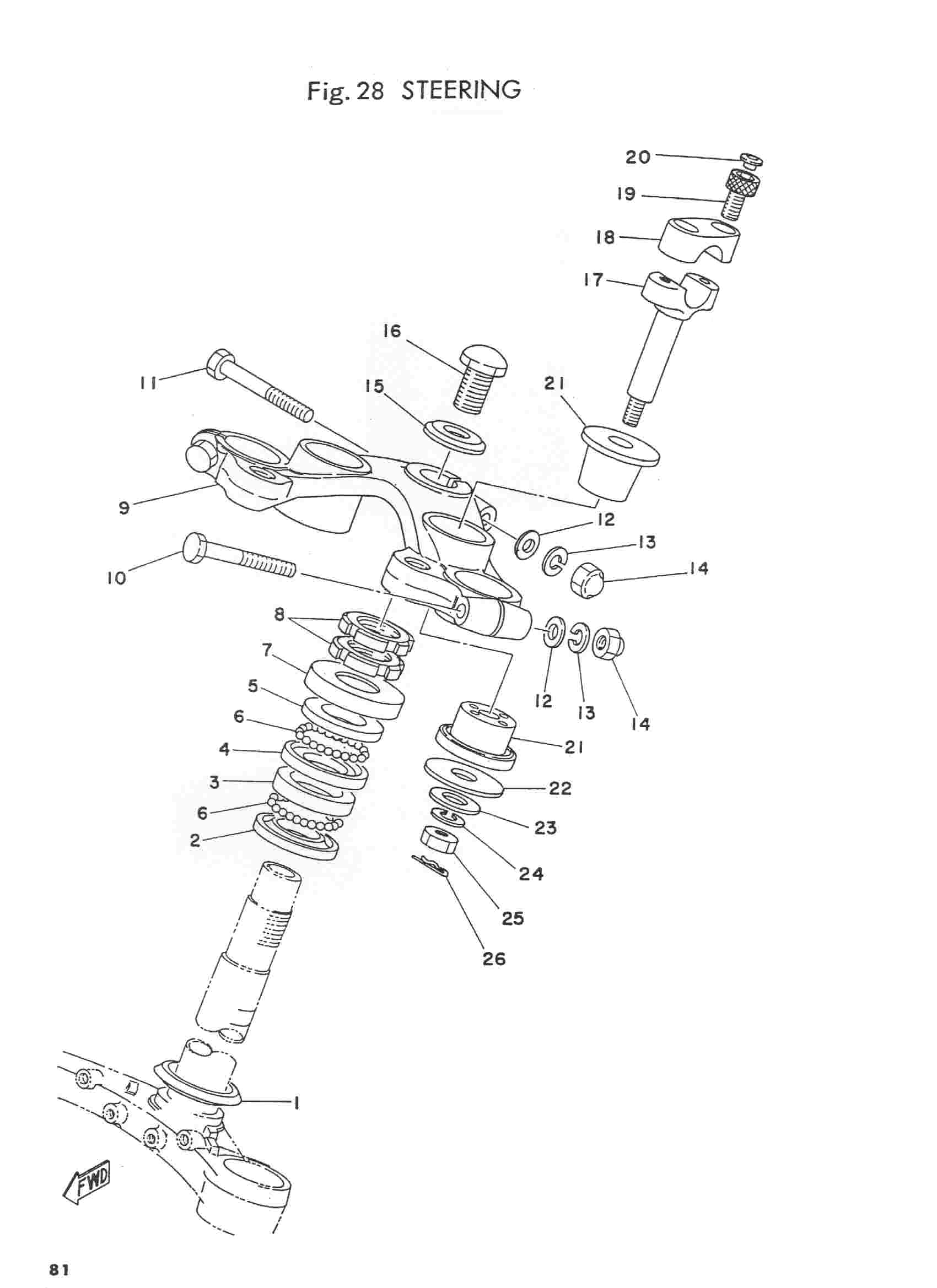

              Hvilke gummidimser burde der være i forbndelse med styret? Jeg mindes, at der er noget gummihalløj ved toppen af gaffelbenene, men der er ikke noget ved selve styrmonteringen, burde der være det?
              Og nej. Jeg er ikke en af dem, der klynger mig krampagtigt til styret med hvide knoer. Jeg har en del års erfaring på en engelsk énstamper, så den slags dårlige vaner er jeg kommet over.
                Vibrationsdæmper til styr
                Der sidder 4 gummidutter (pos. 21) i øverste gaffelbro, hvori styrholderne (pos.17) er monteret. Hvis du vipper lidt op og ned på styret, skal det give en tydelig svampet fornemmelse. Hvis ikke, så trænger du til nyt gummi.

                      Det viste sig, ar en tidligere ejer havde valgt at udskifte gummibøsningerne med nogle lavet af......(wait for it)....STÅL! Så pludseligt var det jo ikke så underligt at styret vibrerede. De er nu erstattet af gummibøsninger, og alt er meget bedre. Jeg valgte dog at lægge en skive over de øverste gummibøsninger også, selvom tegningerne ikke viser sådan en. Ellers synes jeg, at det blev for løst.
