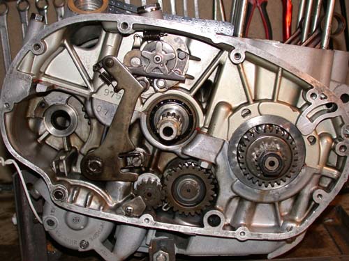

    Jeg har endelig fået mit tandhjul til starteren og der ligger en lille tegning ved hvor der er beskrevet at man skal sætte clipsen i en position længere nede for at undgå fræser start. Hvem kender det og kan man bruge det samtidig med trikket med at klemme clipsen?
    Hej Ulrik.
    Jeg har været diverse billeder igennem fra min motor renovering og fundet vedlagte billede. Jeg mener at kunne huske, at den nye position af clipsen er til højre for den oprindelige position. (Det viser tegningen vist også). Og ja, der er plads selv om clipsen bliver presset sammen.
