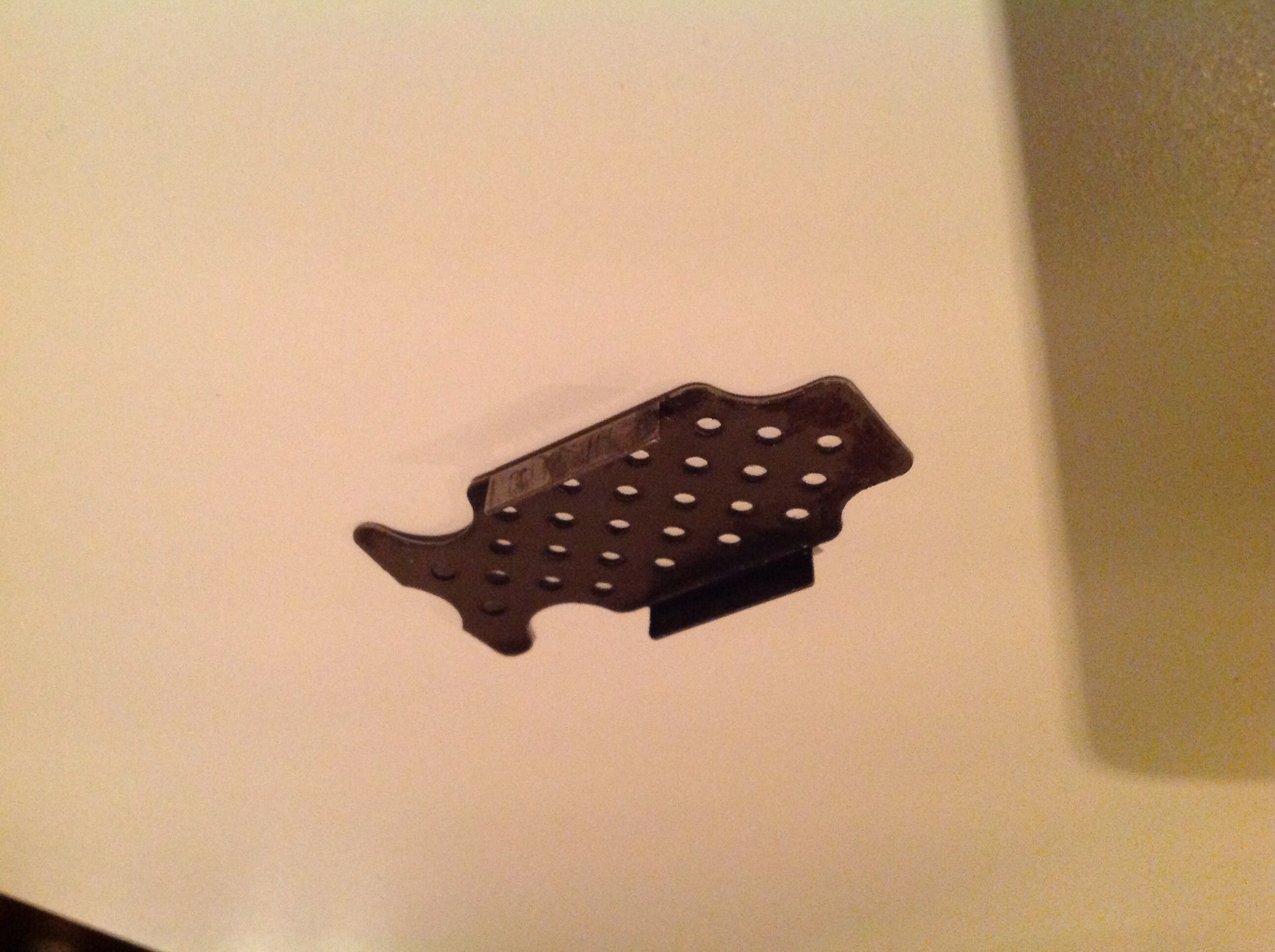

    Hej.
    er der en venlig sjæl der vil hjælpe..
    hvor pokker er det nu lige den er monteret?
    se foto.
    Åndehuller
    Det er en baffelplade, der sidder inde i det lille hus til motorudluftningen, der er placeret øverst i midten bag på topstykket/vippearmsdækslet. Skal forhindre at der spyttes olie ud gennem ånderøret.

      Mange tak for hjælpen
