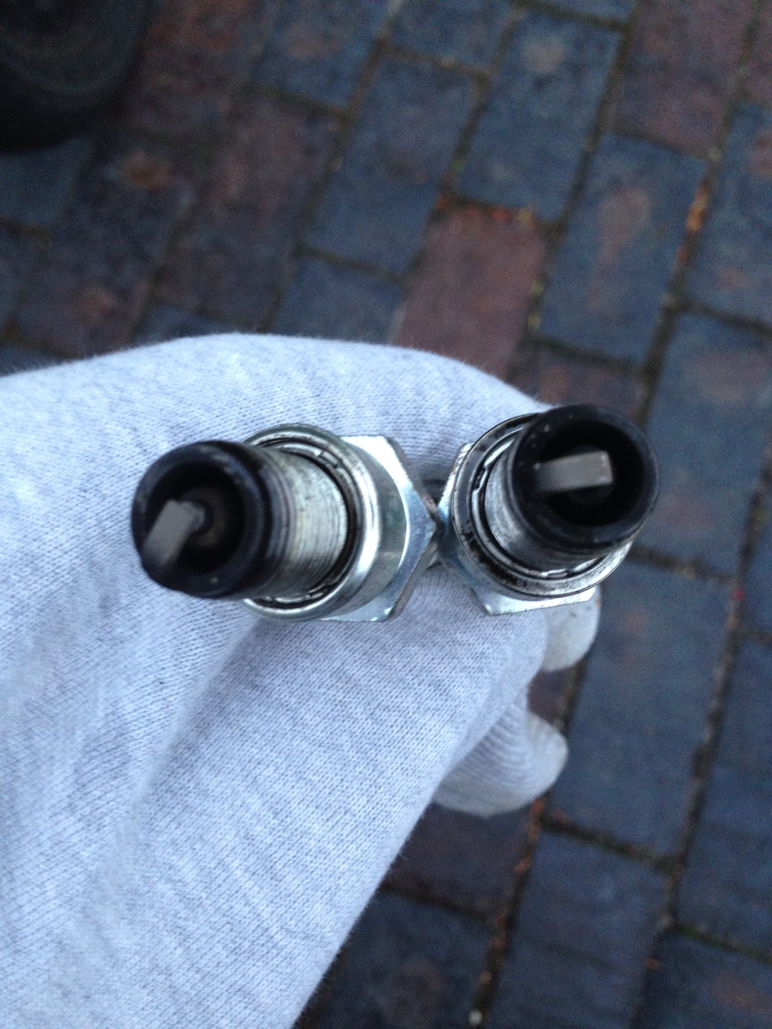

    Hej.
    Jeg har netop fået gang i min xs'er, og da jeg tjekke mine tændrør efter jeg havde kørt i 5 min tid (stille og roligt) så de ud som på billedet.
    Er min blanding for mager? og skal den så omdysses?
    jeg har købt mig en Mikuni tm 34 fladspjælds karbu. Så hvis nogen her er kloge på den, ville det være lækkert med noget hjælp
    blanding
    Under de givne forhold syns jeg de ser fine ud. Måske endda lidt til den fede side, men det er svært at afgøre når der har været kørt hyggekørsel.
    Prøv at køre den varm med frisk kørsel og så lad den løbe med god gas et par minutter på motorvejen eller hvad du har i nærheden, hvor du kan køre med konstant og høj belastning.
    Så sluk motoren samtidig med, du kobler ud. Tril ind til siden og tjek rørene. Husk handsker til de varme rør!
