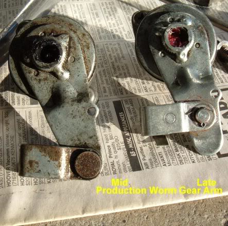

      Mange tak for svaret alligevel. Jeg havde ikke tænkt på det med koblingssneglen. Gad vide om sneglen også monteres forskelligt, på indersiden af skjoldet - Altså om der findes motorskjolde med forskellige afstande mellem hullerne til eksempelvis montering af koblingssneglen, og andre steder? ( giver det mening at beskrivet det på denne måde )

        Underlig snegl
        Hej Ken
        Jeg TROR ikke, at de forskellige snegle monteres forskelligt. Jeg vedhæfter et billede, jeg har fundet på nettet. Det tyder på, at de er ens bortset fra stedet hvor kablet hæfter på armen.
        Men selv hvis der er forskel, kan du jo bare bruge den snegl som følger med. Det er et pest eller kolera scenarie. Den korte arm giver mere løft på koblingspladerne og således en mindre slæbende kobling, mens den lange giver et mindre tungt koblingshåndtag.

          Hej Dan
          Du har helt ret. Men grunden til at jeg er nysgerrig på det er at jeg er ved at købe et brugt skjold, hvor der ikke medfølger en snegl, og jeg derfor skal genanvende den jeg har i mit nuværende skjold. Så derfor vil jeg være helt sikker inden jeg handler.
