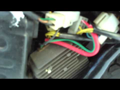

Ca 50 sekunder inde i videoen. Tror det er ca. samme jern som dit.
Realization that the riding season is over and a short description of the rectifier regulator modification
Den video omhandler så en lidt anden model, som så i øvrigt er modificeret med en uoriginal ensretter/regulator. Jeg opfattede at spørgsmålet gik på det originale setup, men det må du jo lige præcisere, Keld.
