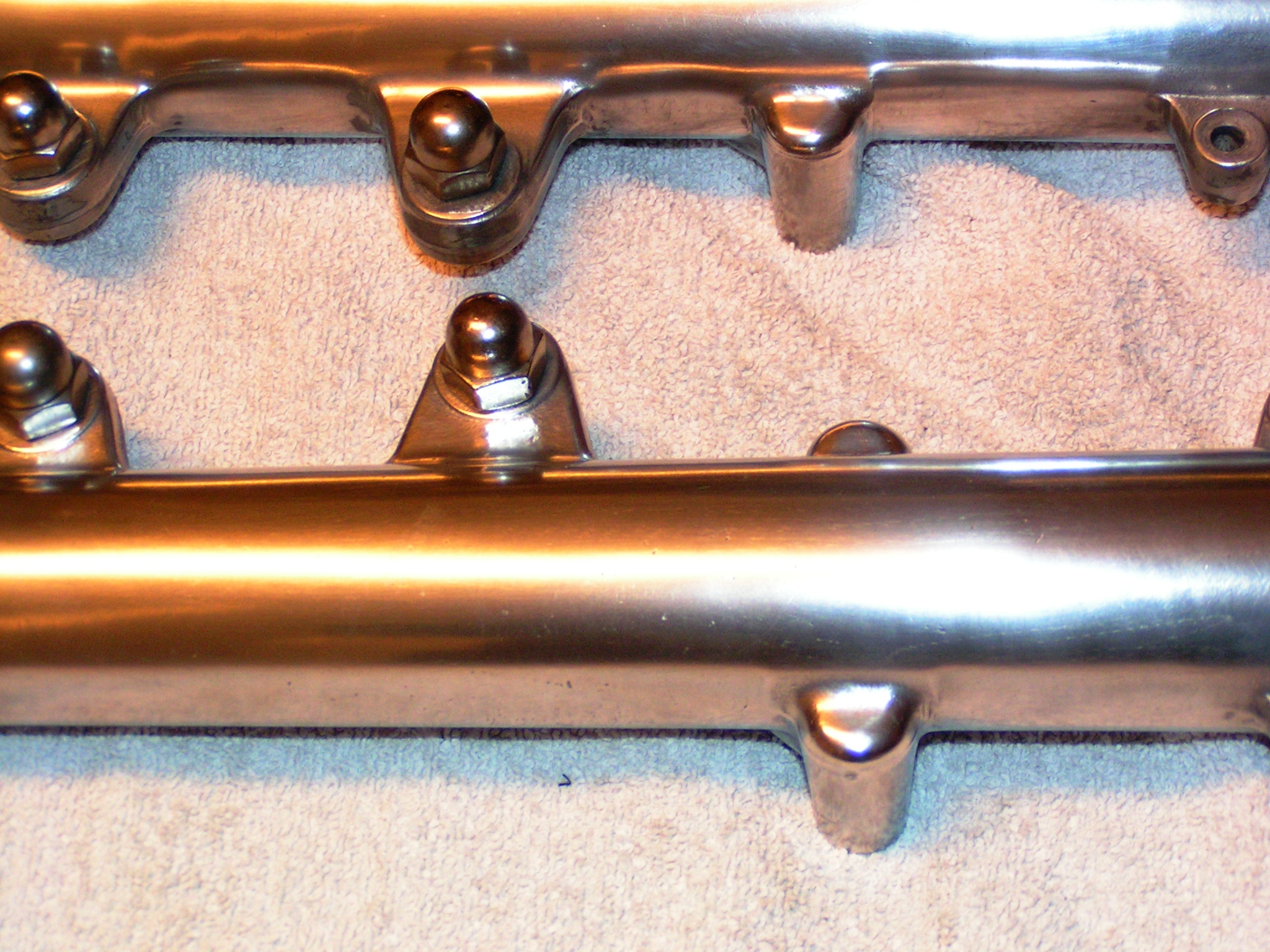

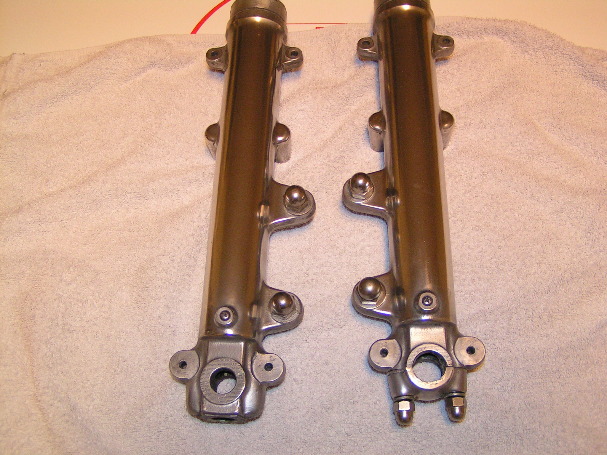

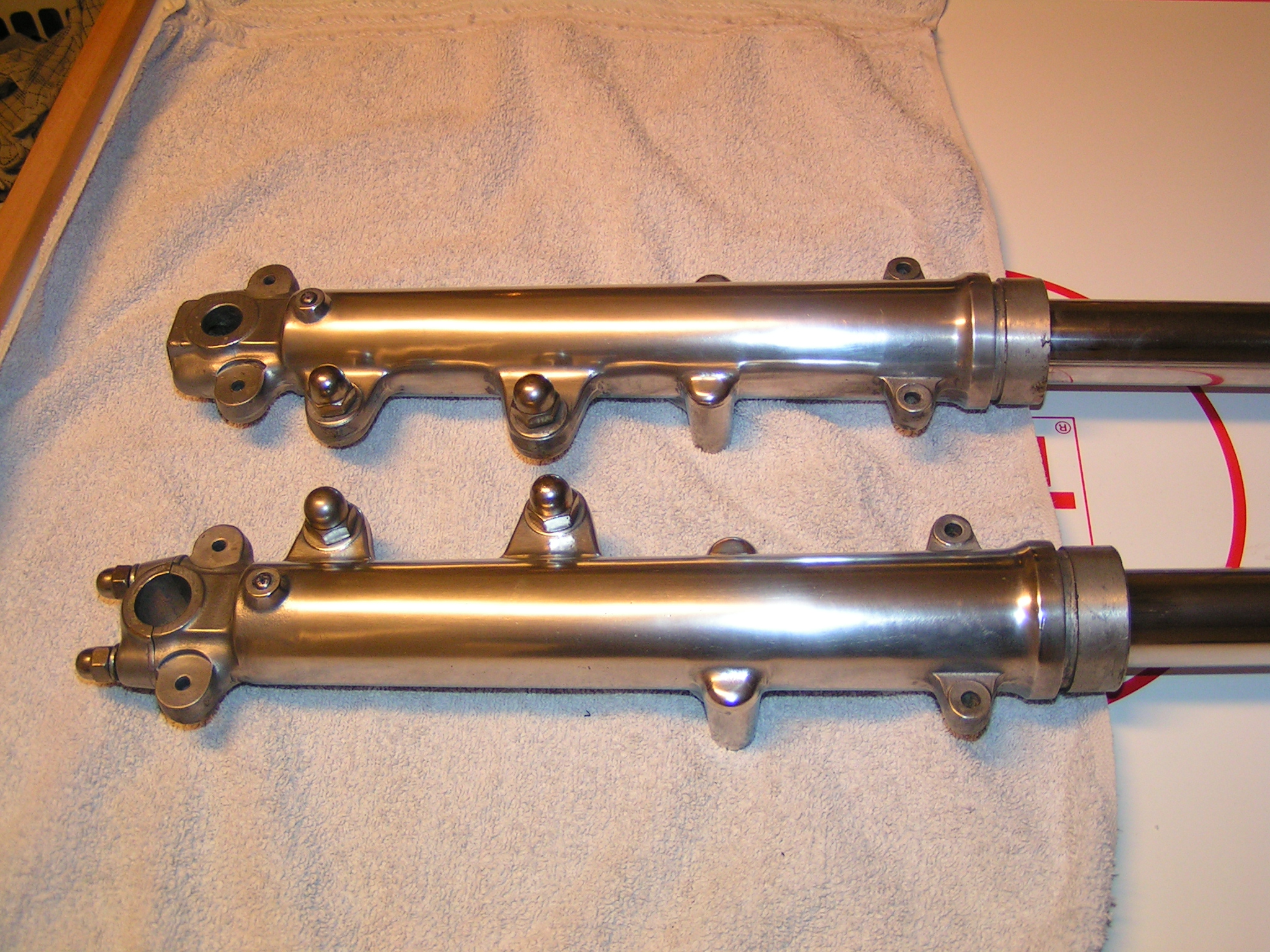

    Jeg er faldet over et produkt der hedder colorrens 20
    http://www.anodesign.dk/
    Dyb rense effekt med en slibende effekt, helt genialt til medtaget alu.
    Resultatet et ok, men når man så polere efter med en sædvanlig poler pasta
    som alusol eksempelvis, det er noget der virker.
    Har gejlet mine forgaffelben ( på mc altså) det ser rigtig godt ud.
    Høje parader og lav profil.

        1. Fjern al klar lak, brug bums det er gennemprøvet.
        2. Slib med fint ståluld evt vandslibepapir korn 600
        3. Poler med colorrens 20
        4. Poler med autosol eller lign. så er den der.
        Kender ikke pris på det da det var en sjat smeden havde stående under filebænken.
        Jeg har ingen før billeder, men de var nærmest grå og lidt medtaget.
        Jeg prøver med et par efter fotos.
        God fornøjelse.
