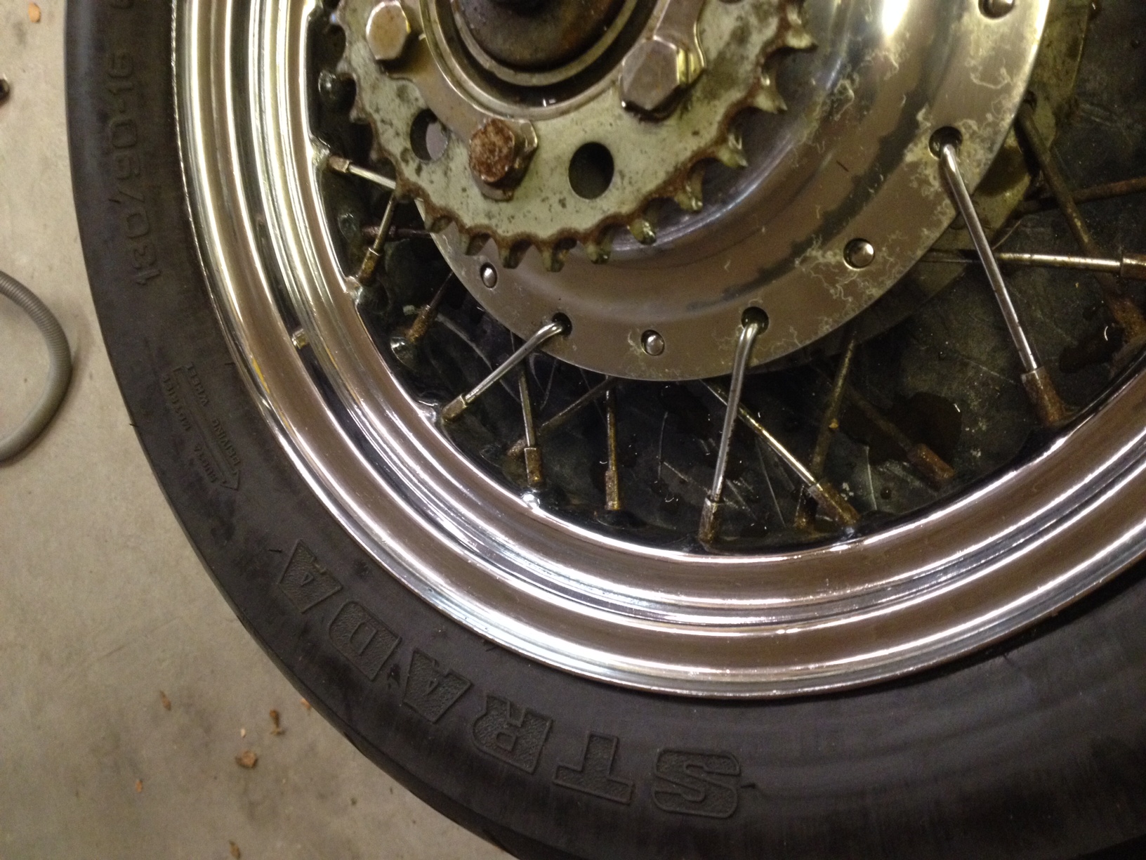

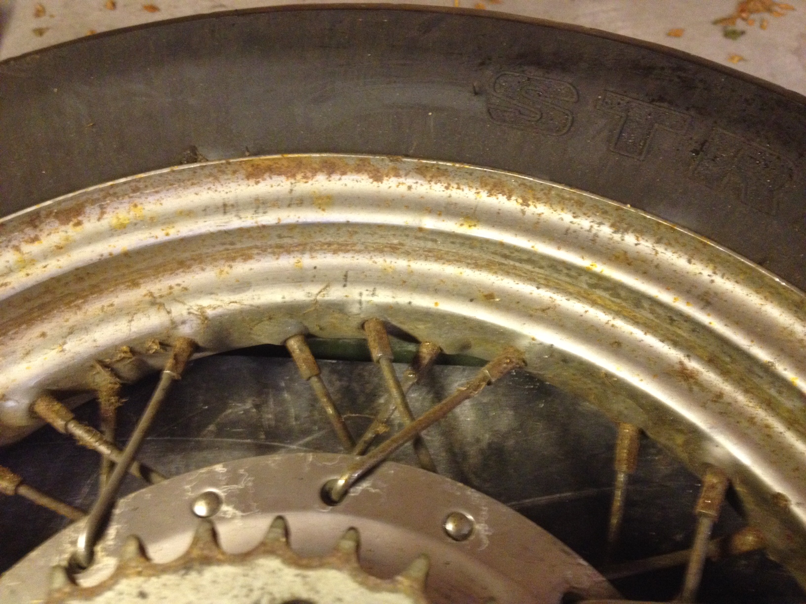

Fandt et klip på Inder netter ang rust fjerner.
Cola og der polers med staniol.
Noget skeptisk gik jeg i gang og det virker, Normal Rust eater er jo også en form for syre.
Der er ikke poleret efter med auto sol eller lign.
Og NEJ jeg har ikke prøvet på resten af Cyklen så ville den jo være væk.
Høje parader og lav profil.
