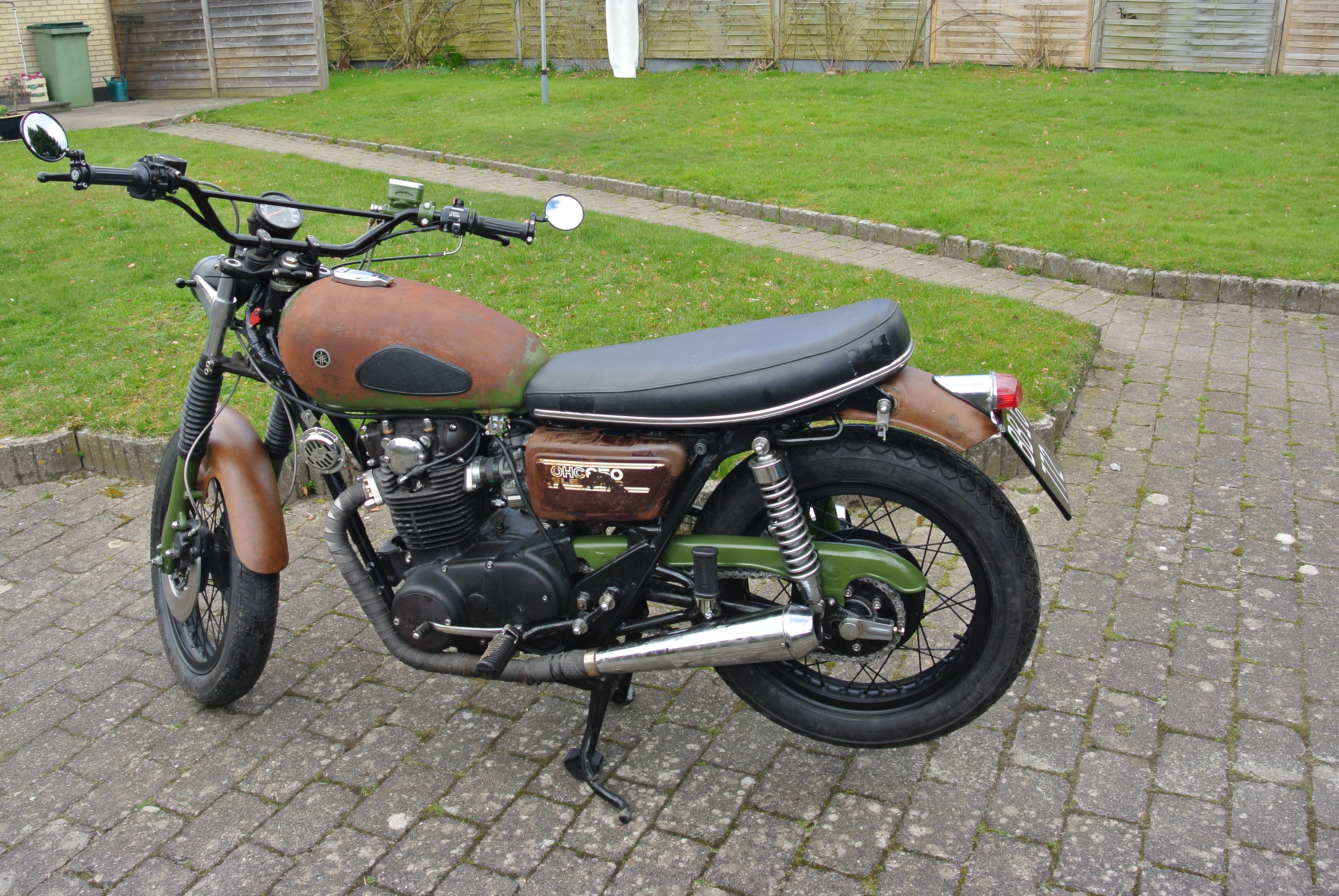

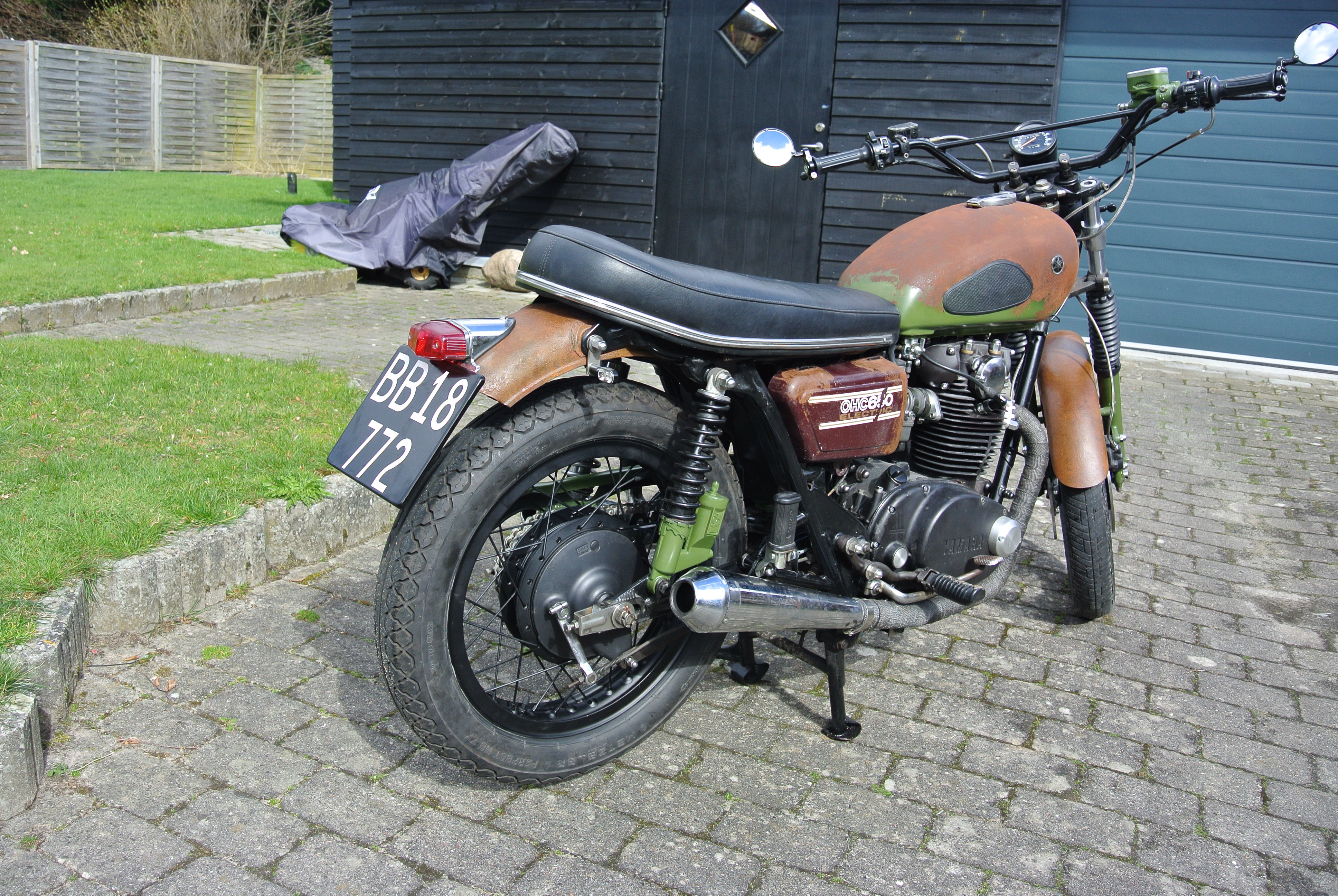

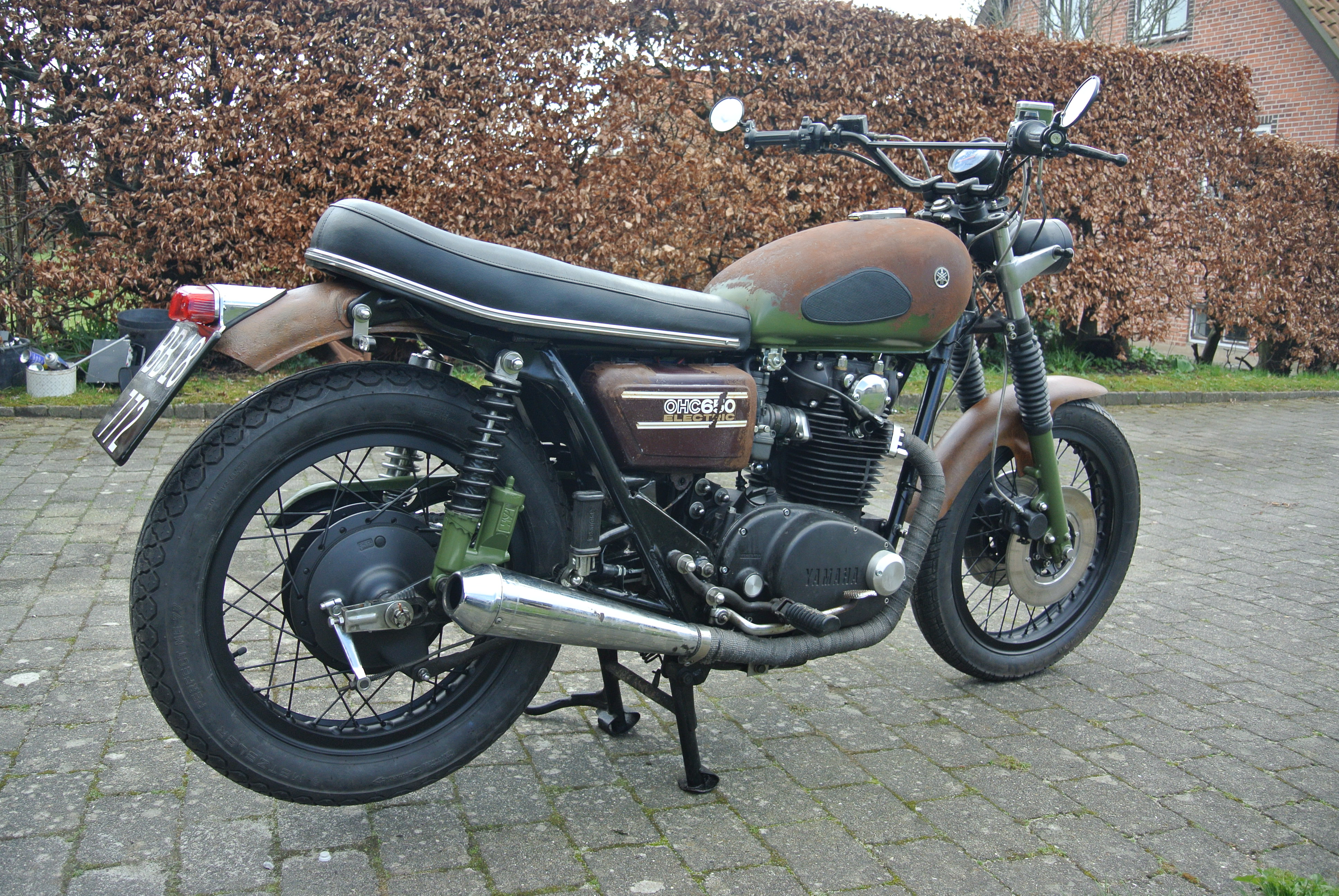

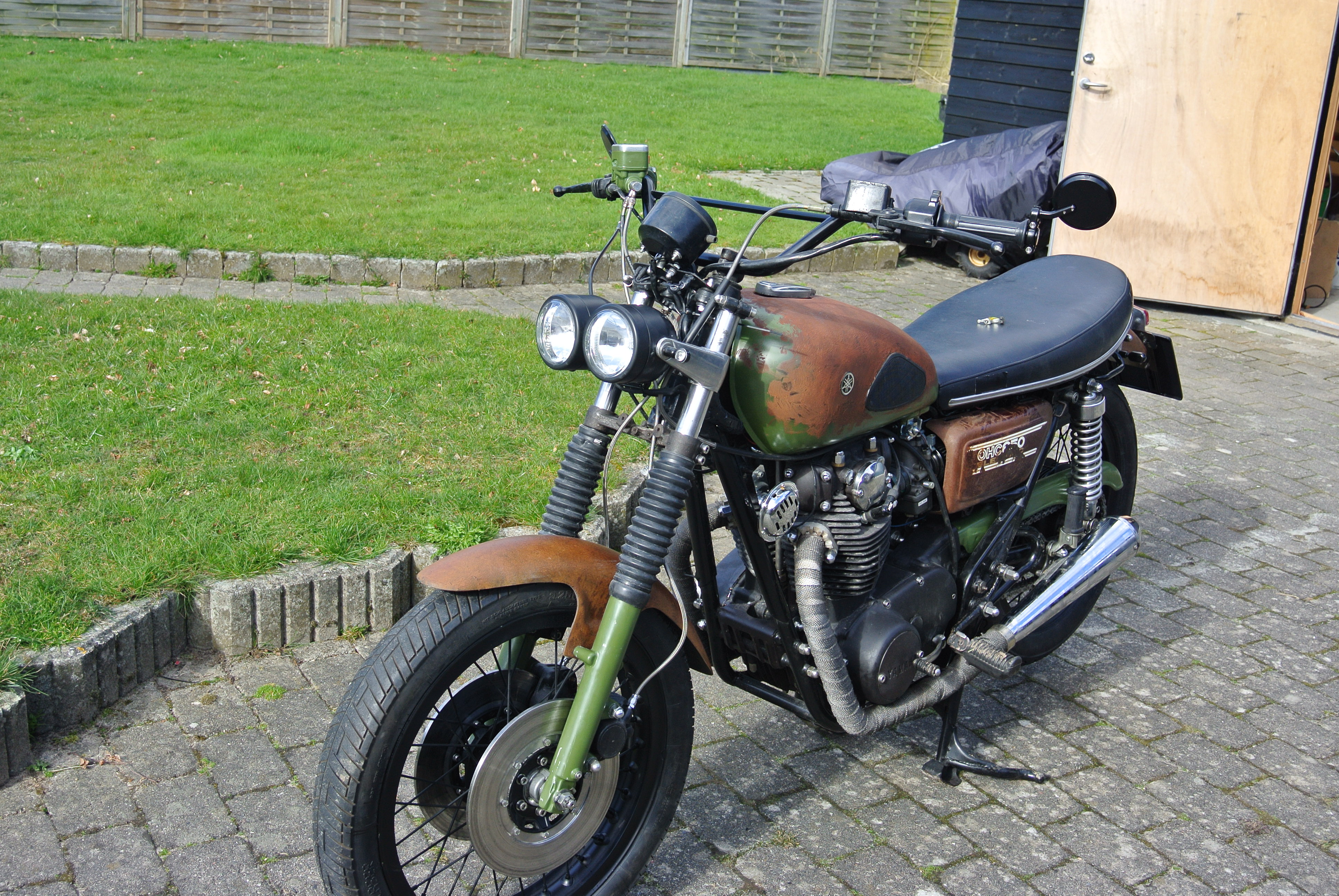

Så blev mit papkasse projekt endeligt færdigt efter 2 år.
Det var en gammel militær model der har stået ude så længe at selv glasfiber forskærmen er rusten.
Motor blokken var færdig så den fik den store tur.
750 kit , krumtap renoveret ved samme lejlighed, ellers ryger lejerne med 750 cc! Husk det.
Toppen gennemrenoveret, nye bolte.
kobling renoveret m/forstærkede fjedre, hydraulisk kobling nye plader,
5 gear fik en ekstra tand, stor olie pumpe.
Udstødning er special fremstillet i rustfri med heat vrap.
Mikuni karburatorer sørger for rigeligt foder.
Elektronisk tænding, udvendige olie filtre.
Det hele malet sort i enkeltdele inden samling.
Dertil kommer et tomaselli styr og mini spejle fra kick starter.
Og nedelig en sort mummerviser til at fuldende billedet.
Skulle man blive træt af rotte looket lakere jeg da bare om.
Høje parader og lav profil
